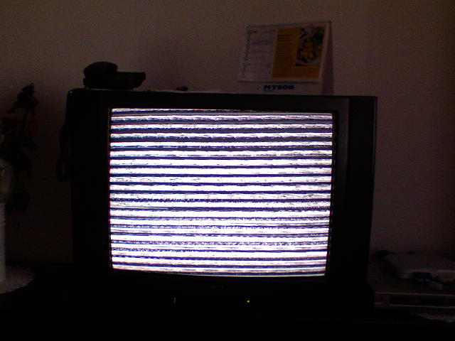

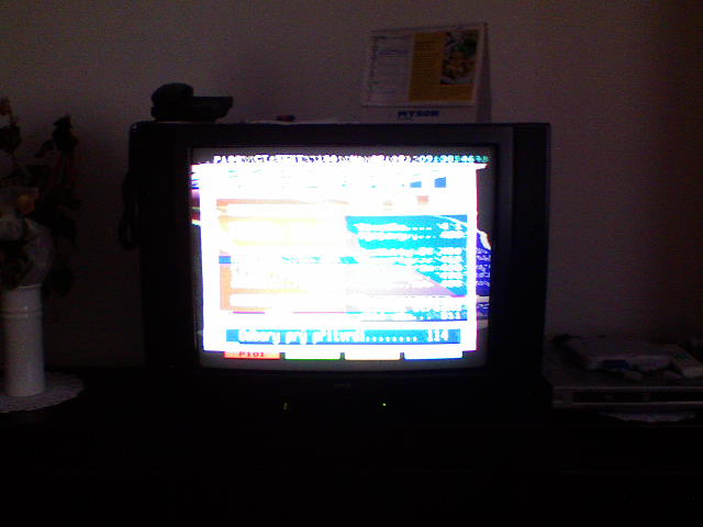

Zdravím,
u této TV při přepnutí na jiný program vypadne obraz a nejde i zvuk. Po přepnutí na TXT zvuk jde, obraz je mírně rušen, viz foto.Po vypnutí TV a následném zapnutí vše O.K. a TV jede i měsíc.K této závadě dojde jen při přepnutí na jiný program a velmi nepravidelně.Pokud mám TV odkrytovanou,abych mohl alespoň něco poměřit,tak jak naschvál se závada neprojeví :x a všechny nap. jsou +- O.K.Nesetkal se někdo s touto závadou? na co se zaměřit. Mohlo by to být tunerem? Předem díky za vaše názory.

skuste na maly moment vybrat modul TXT, nezabudnite preklenut vstup s vystupom cez 1u kondenzator, myslim uz to tu kdesi bolo.
Ak nepomoze, moze to byt poskodenym signalovym procesorom, KVC to nezvykne sposobovat.

Hledej v obvodech H sinchronizace (u sig. procesoru), malý modrý C, myslím, že to býval 1n8, nebo trimr. Schéma nemám po ruce, neupřesním.
