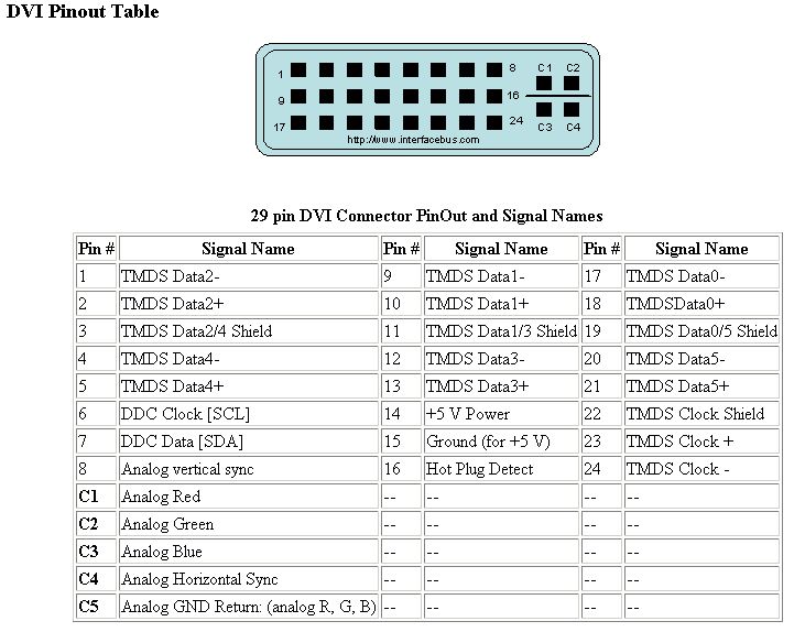

Ta redukce co máš, je COMPONENT výstup (Y Pb Pr) a je to vlastně to nejlepší, co z té karty můžeš dostat. Problém je v Tvé TV, která to neumí. Nemáš na vidoekartě druhý konektor na DVI? Jestli tam je a má osazené všechny piny a TV umí RGB, dalo by se to připojit takhle. Tím všechny piny myslím i ty čtyři kolem toho většího plochého.
(79.04 KiB) Staženo 152 x
