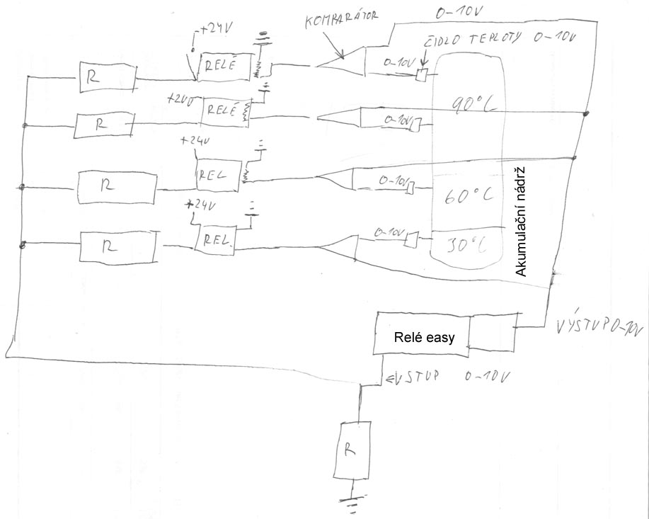

Trochu joó, ale né dostatečně. Třeba uvažuju úplně blbě,a tak napíšu k čemu to (snad bude) je dobrý. Chci zjistit množství tepla v zásobníku cca 20 m3. Pokud bych rozmístil teplotní čidla po 1 m (pri výšce 7m bych jich potřeboval7) tak si obsadím všechny analog vstupy na "relé easy" kterým to řídím (má 4). Takže mě napadlo toto. Napěťové výstupy ze snímačů přivedu do komparátorů a porovnám s Analogovým výstupem (0-10V). Napětí na analog. výstupu bude postupně stoupat a komparátory budou postupně spínat. Napětí na kterém sepnou bude rovno teplotě v tom daném místě. Takže všechny ty výstupy z komparátorů sepnou relátka a jejich výstupy svedu na 1! analogový vstup na kterém uvidím, při jaké teplotě seplo kolik relátek a tudíž jaká je tam teplota. Pokud má někdo jiné řešení budu rád. Ale stačilo by mě i konkrétní zapojení toho komparátoru, protože budu snad schopen napsat program pro easy relé. Ale vymyslet a spočítat zapojení komparátoru bude asi nad moje síly. :(( Takže kdyby mi to někdo vymyslel odměna ho nemine. :)

Jsem to asi špatně popsal, nechci zobrazit hodnotu jednoho čidla. Chci načíst několik analogových čidel jedním vstupem. Načitat to budu do relé easy které má analogový výstup. Na tom výstupu budu postupně zvyšovat napětí a v momentě kdy se vyrovná s napětím čidla, tak by mělo (přez komparátor) sepnout relátko a na vstupu do relé easy se oběví cca 1 volt. Hodnota (analogového výstupu v tom okamžiku) se zaznamená a bude se dále zvětšovat, dokud nesepne další relátko. atd atd. takhle bych chtěl načíst jedním vstupem 5-6 teplot. Jediný co mi chybí je ten komparátor. :( Posílám "schéma" zdeněk

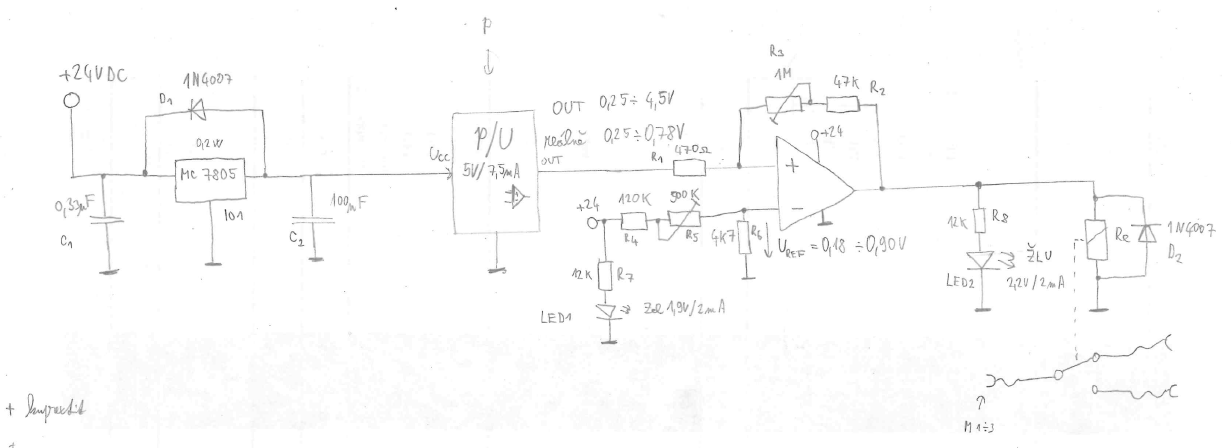

Zdravím, vymýšlím náhradu tlakového spínače pro malé tlaky. Původní byl s mechanickým kontaktem a pevně nastaveným tlakem.
Potřeboval bych tento spínací tlak nastavitelný. Jako základ použiji převodník tlak/napětí s výstupem 0,25 až 4,5 V (díky nízkým tlakům nepřesáhne výstup cca 0,8 V). Za převodníkem následuje napěťový komparátor s nastavitelným referenčním napětím a nastavitelnou hysterezí (od 0,01V do 0,22V). Na konci je relé 24VDC 0,2 W, 8 mA, aby byl zachován původní charakter spínače – mechanický kontakt na výstupu. Snad mi to podle toho schématu bude fungovat.
Napájení mám k dispozici 24Vdc, to použiji pro OZ a relé, převodník tlaku je na 5V, 7,5 mA, tak použiji 78L05 (pouzdro TO92). Ještě mi zbývá vybrat OZ, který by takto mohl napájet cívku relé (pokud tam nebudou vznikat špičky?). Šel by tam třeba LM311?

LM311 má výstup typu OC, takže by to relé sepnout mohl, pokud proud nepřesáhne 50 mA. Akorát druhej konec relé musí na plus samozřejmě.
