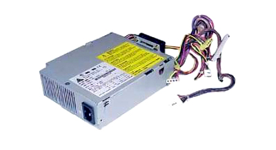

u zdroje Delta DTPS-120AB (HP P/N: 0950-2823) pro počítač HP Vectra VL6/7 neznám význam - funkci oranžového vodiče. Poradíte?
barvy: Edit 15.12.07: Standardní značení pro tento zdroj neplatí, více v příspěvku dole. Špatné značení smazáno, aby to někoho nezmátlo.
A k čemu je oranžová, jaký má význam?
Edit:
Zapomněl jsem dodat, že ten oranžový vodič je jen 1, a šel přímo na základní desku. Hnědých je 5 a z toho 3 vedly spolu s černými vodiči na rozšiřující kartu s ISA a PCI sloty (Raiser Card).

Tohle jsem pochopil, jako že je to asi zpětná vazba pro kompenzaci úbytku napětí na kabelech.
Konektor opravdu není 20 pinový ATX, je jich tam 14 v řadě. Chtěl bych to zkusit přepojit právě pro ten 20+4 ATX, přes nějaký prasadaptér.
Takže myslíte, když propojím hnědý a oranžový, zapnuto, tak to zdroj přežije? Protože bych ho nerad odpálil ...

Máte pravdu. Konečně jsem to rozpitval, ale vůbec se mi do toho hrabat nechtělo.
Je tam IO s označením DNA1002C v DIP-16, výrobce zřejmě Hitachi nebo HARRIS. Datasheet jsem zatím k němu nenašel.
Podle zapojení jsou barvy takto:
fialová: -5V
červená: +5V
zelená: -12V
žlutá: +12V
hnědá: +3,3V
černá: GND
oranžová: 5V SB
modrá: PG (power good ?) (jde na 3 vývod IO DNA1002C)
bílá: Remote (spínání ?) (jde na 5 vývod IO DNA1002C)
šedá: LPM (je to připojeno k termistoru na chladiči tranzistorů, který je dále propojen s elektronikou pro ventilátor zdroje, na +5V, a přes odpor na vývod 9 IO)
Hodil by se mi datasheet toho IO nebo nějaké zapojení zdroje s tímto IO, nevíte o něm??
