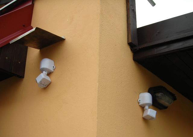

pánové neřešil někdo někdy problém s falešným (náhodilým) zapínáním světel u RD. Po letošní rekonstrukci jsem zvolil tyto dvě čidla, předtím to bylo jinak pouze jedno a zhruba stejný směr , ale jiný typ. Žádný problém nebyl. Potom jsem pořídil tyto kvůli možnosti,že potřebuji snímat boky domu, dopředu nemůžu, tam je cesta takže by mě to snímalo pohyb na cestě.
Jsou to dva samostatné okruhy, předek/bok, stejné čidla, různé umístění světel. Obě se však chovají podobně. Na pohyb zapínají OK, ale mimo to se samy náhodně rozsvěcují a to i na dlouhý čas, naprosto náhodně žádný pohyb ani zdroj tepla nemají. Z boku není vůbec nic jen za plotem louka. A nevypozoroval jsem žádnou souvislost.
Nesetkal se někdo s takovým problémem? Pár čidel už jsem měl, ale tento problém pozoruji jen u těchto dvou.
pir.jpg- (23.41 KiB) Staženo 98 x

Neprdpokladám samozrejme porucu-vadu snímača, čo tiež nie je vylúčené, ale to sa musí odskúšať ináč.
O kvalitě těch čidel si žádné iluze moc nedělám (Hornbach stály kolem 250Kč/kus) Problém že všechny snímače které jsem kde viděl jsou konstruovány tak že snímají před sebe, což z důvodu velikosti pozemku nejde.
Nemá někdo konkrétně někde instalovaný přímo tento typ?

Ako to otestuješ:
Vezmi malú vysielačku PMR, ktorá vysiela v pásme 446MHz, vyjdi potme pred dom postav sa do vzdialenosti cca 5m od čidiel aby si nebol v ich "zornom poli", zavysielaj. Ak čidlá zopnú, nie sú odolné voči VF rušeniu. Veľmi častý jav pri lacnejších snímačoch. Tu potom pomôže len filter VF rušenia v napájaní, zdroj rušenia môže byť aj impulzná nabíjačka k mobilu, niektoré úsporné žiarivky, ako aj vysielajúci rádioamatér fungujúci aj 100m od domu...
