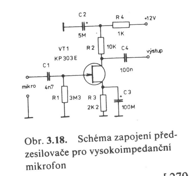

Co tohle:
(35.82 KiB) Staženo 426 x
Příspěvky: 21229
#3 Příspěvek od Hill »
Elektretové kapsle mají vestavěný zesilovač a výstupní odpor v řádu jednotek kiloohmů.
Stačí normální bipolární tranzistor za něj a máš prakticky plnohodnotnou náhradu uhlíkového mikrofonu.

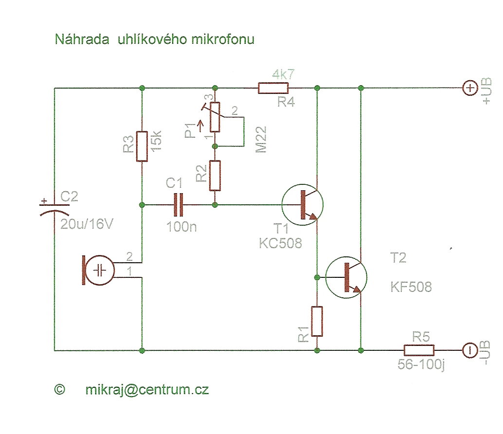

mikraj píše: Nazdárek
vymyslel jsem náhradu uhlíkového mikrofonu a už jsem jich postavil
aspon pět kousků a všechny fungují skvěle,jak do domovního telefonu
tak do el. vrátného u vchodu a i do starších telefonů s rotační číselnicí.
u novějších telefonů ze Stropkova už byl hovorový obvod na plošnáku
v plastovém pouzdru mikrotelefonu a tam se dá najít i jiná inspirace pro náhradu uhlíkového mikrofonu.
Jinak mám i návrh plošného spoje pro kulatou náhradu mikrofonu.
Až se mi povede vyfotit můj výtvor tak mohu poslat.
Ahoj
mikraj@centrum.cz
moje verze náhrady uhlíkového mikrofonu např pro domovní telefony apod.
(85.79 KiB) Staženo 561 x
