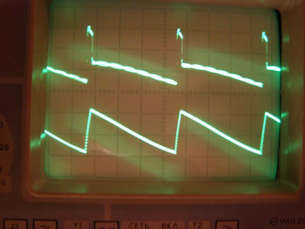

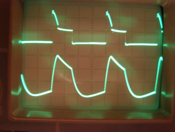

Zdravim. Mam tu problém s vertikálom u tohto staršieho TV. Je tu použitý obvod MDA1670. Po zapnutí sa cca 10 až 15 minút roztiahne obraz najmä v hornej časti. Po 10 minútach naskočí už normálne. Zdroj píly aj linearita je však OK. Problém je až na výstupe výkonového zosilňovača, čo je vidieť z priložených oscilogramov nižšie. Hore je záznam výst. napätia (10V/d) a dole je záznam prúdu, resp. napätia na snímacom odpore 1R5. (1V/d). Evidentne narastie hodnota prúdu a zdeformuje sa tvar. Vyzerá to, akoby boli širšie aj impulzy spätných behov. Nemám po ruke nový MDA1670, ani náhradný V-modul, ale pre istotu som vymenil D1 aj C6 aj C111.
Môže sa takto prejavovať chybný MDA1670, alebo medzizávitový skrat vychylovačiek?
Záznam výst. napätia a prúdu pri chybnej funkcii TV.
(44.32 KiB) Staženo 326 x
Záznam výst. napätia a prúdu pri správnej funkcii TV.
(45.86 KiB) Staženo 329 x

Já bych tipoval na vadný MDA1670, byli dost poruchové a překopáním na stojatý TDA1670 v pouzdře SQL15 bylo po problémech.

Vymenil som V-modul a TV šlape tak ako má. Chyba bola teda určite v MDA.
