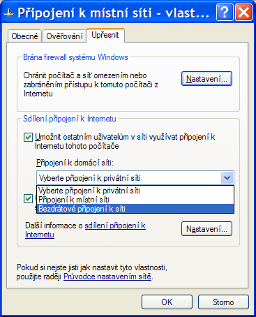

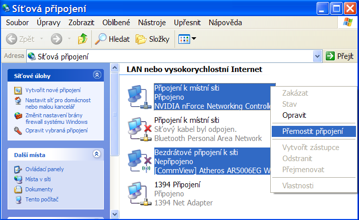

Ted na to nemam cas, ale mel bys to k tomu dokopat aspon temato dvema zpusoby (viz. obrazky). Premosteni mi kdysi slapalo, ale mel jsem smartphone, ktere vseobecne maji velice krkolomne nastavovani adres jakekoliv sitovky (neslo mi tam rucne zadat DNS). Na klasickem PockePC by to melo jet. Jinak to routovani by melo jet i se softem tretich stran (Kerio, atd).
A nebo sehnat soft pro Windows, protoze napr. zakladovky od Asusu (s WiFi) maji soft na AP (pod Windows).
(39.63 KiB) Staženo 94 x
(75.2 KiB) Staženo 104 x

Standa99> spravil som ten most, ale nikde nemozme najst to co je na druhom obrazku od teba. Co mam este urobit? Treba vytvorit wifi siet aleob co?

To ber jako dve nezavisle moznosti, bud most nebo sdileni. On to ma Microsoft jakz-takz popsane na svych strankach (v cestine).
http://technet2.microsoft.com/WindowsSe ... x?mfr=true
