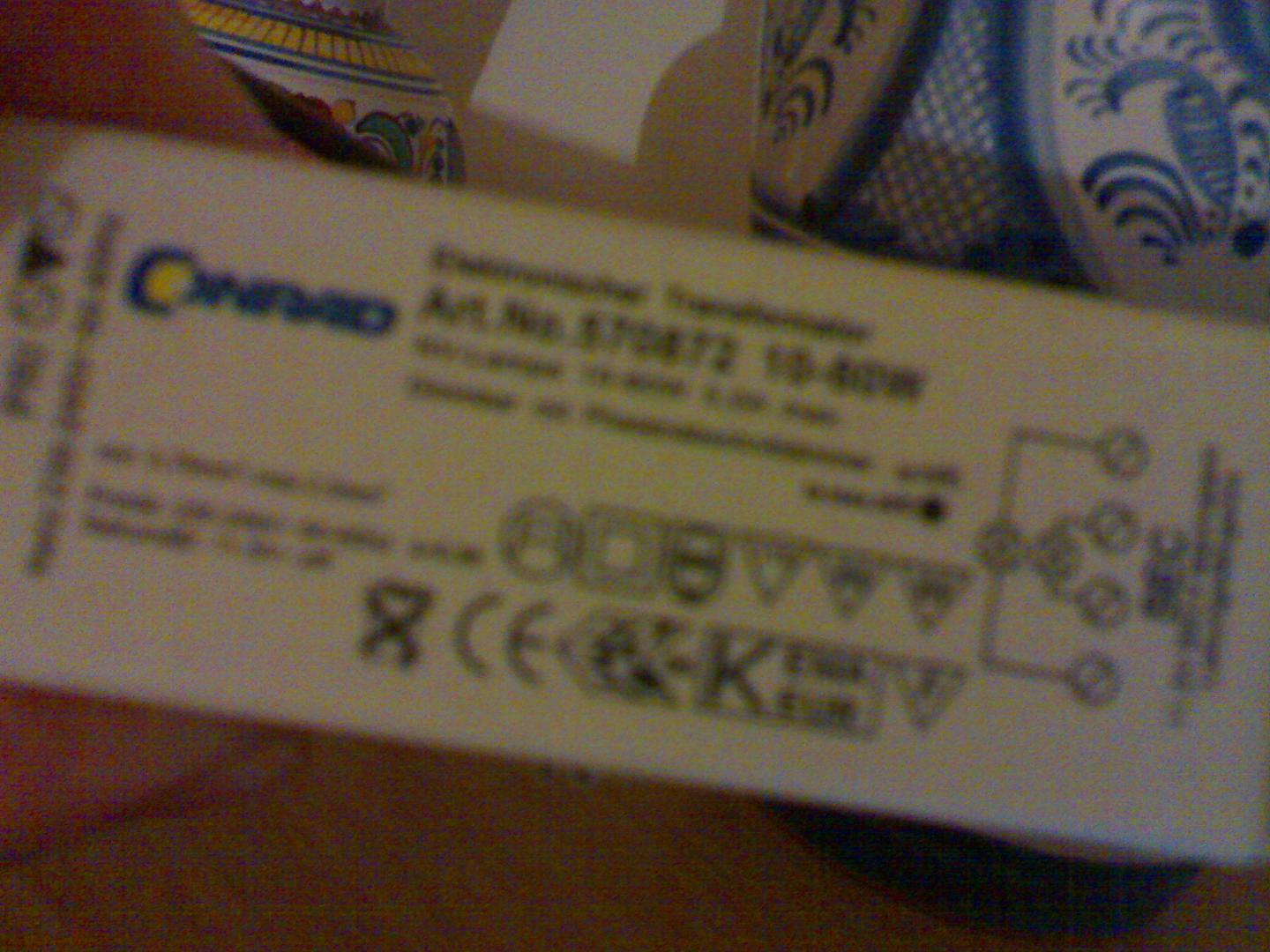

Mam normalni elektronicke trafo s tymito hodnotami:
min 0,75 mm2 kabel max 2,5 mm2
Primar: 230 - 240 V 50 - 60 Hz strid
Sek: 11,5 eff strid
10 - 60 W, 5 A max

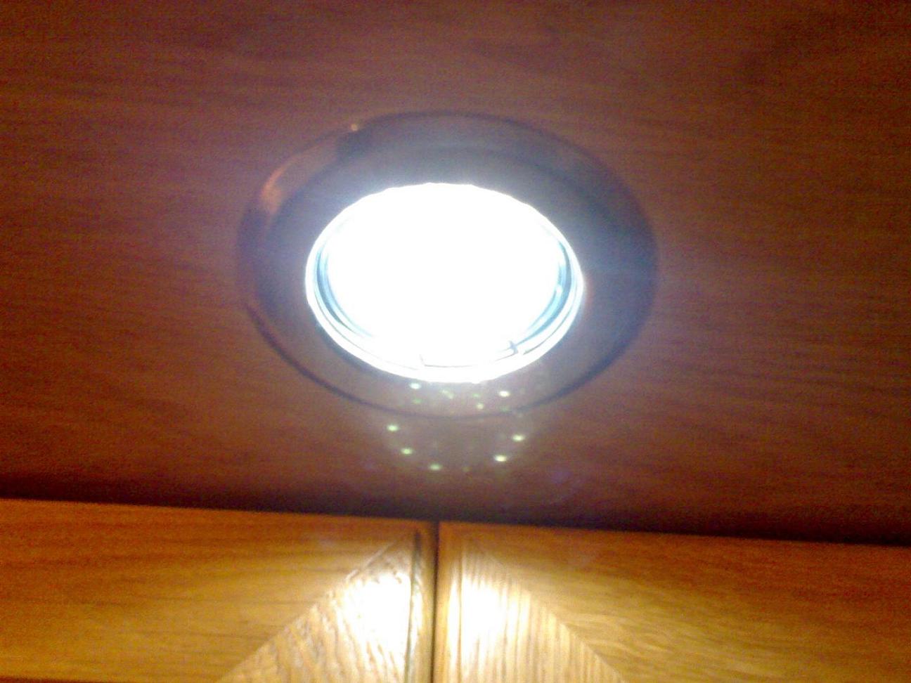

LED zarovka:
MR 16 20 LED
12 V
1,25 W
Je to LED zarovka, ktera ma 20 LEDek. Mam je zapojene tri.
Nevim proc, ale uz mi jedna LED blika jako blazniva - asi vsechny, z toho tam asi tri nesviti vubec. Nevim proc se to deje. Mam dat na vystup nejake odpory nebo diody? Prosim poradte mi protoze taka LED je dost draha a uz jsem ich koupil 3.
Posilam taky fotografie.
Diky za pomoc.

Mám za to že výstup z elektronickýho trafa je určen pro halogeny a není tudíž usměrněný. Má pulzní charakter dost blbýho tvaru a je střídavý což dohromady může dobře zničit tvoje LED žárovky.

Protože to elektronické má pouze EFEKTIVNÍ hodnotu 11,5V - výstup je střídavý, průběh rozhodně má hodně daleko do sinusového a pracovní frekvence je v oblasti desítek kHz, aby celek měl malé rozměry. Ve skutečnosti je to spínaný zdroj s nadakustickou pracovní frekvencí. LEDky snesou v závěrném směru jen zlomek toho, co obyčejné Si diody, kdežto zákmity na sekundárním průběhu mohou dosahovat klidně i desítek Voltů. Problém s takovým "trafem" jsem tady řešil nedávno - rušilo mi VKV rádio. Ale jestli skutečně chceš napájet LED "žárovky", kup si obyčejné 50Hz trafo s patřičným výkonem a za něj dej usměrňovač - nebudeš tam mít žádné překmity do opačné polarity, které by ohrožovaly přechody LED.
