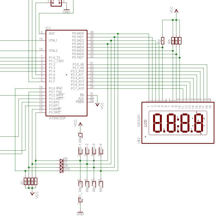

Zkousel jste nekdo ridit multiplex LCD (napr. http://www.display-elektronik.de/DE325-RS-20_845V.PDF ) primo z MCU - bez radice?
V zarizeni mam 8051 a na kazdou spolecnou elektrodu mi zbyvaji 2 piny MCU, takkze aspon rezim 1/3 by snad nemel byt problem.
Udelal jsem takovy delic s odpory a diodami, ale pracovalo to dost nevalne - segmenty se nejspis spatne "zhasinaly"

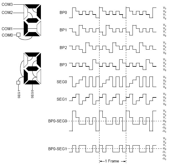

Takhle nejak se to opravdu dela. Tam jsou ale 2 urovne napeti (wave forms 2/1) ja potrebuju 3/1.
Snazil jsem se to udelat tou siti diod a odporu viz obr. , ale moc to nefungovalo. Pro neznale x51 port P0 je vystup typu open colector.

Hacek je v tom, ze kdyz prevedes spol elektrodu do high impedance, segment "zhasne" radove nekde v sekundach, rozhodne ne za par ms jak potrebuju pri rizeni multiplexu :-( Prubehy napeti by mely vypadat podobne jako na obr. Jsou tam napetove rizeny i jednotlive segmenty, ale to je tam nejspis jen proto, aby se v tom dalo trochu vyznat.

termit256 píše:Takhle nejak se to opravdu dela. Tam jsou ale 2 urovne napeti (wave forms 2/1) ja potrebuju 3/1.
To ne, oni mají opravdu 3 úrovně. Pokud nastaví výstup na 1, tak tam mají plné napětí. Pokud nastaví výstup na 0, tak tam mají nulu. A pokud pin nastaví jako vstup, tak ten dělič tam udělá střed. To je ale pro tebe na nic, když máš otevřený kolektor. Těch diod bych se trochu bál, bude na nich úbytek. Možná bych udělal něco takového:
(7.8 KiB) Staženo 132 x

Tak v tom pripade potrebuju 4 urovne :-) tak jak je to na obr. vyse. Ten rezim rizeni se oznacuje jako 1/3, tak odtud vzniklo to nedorozumeni.
Asi jako krok po 1/3 nap. napeti. Ten rezim 1/2 jsem zkousel, ale nefungovalo to.
