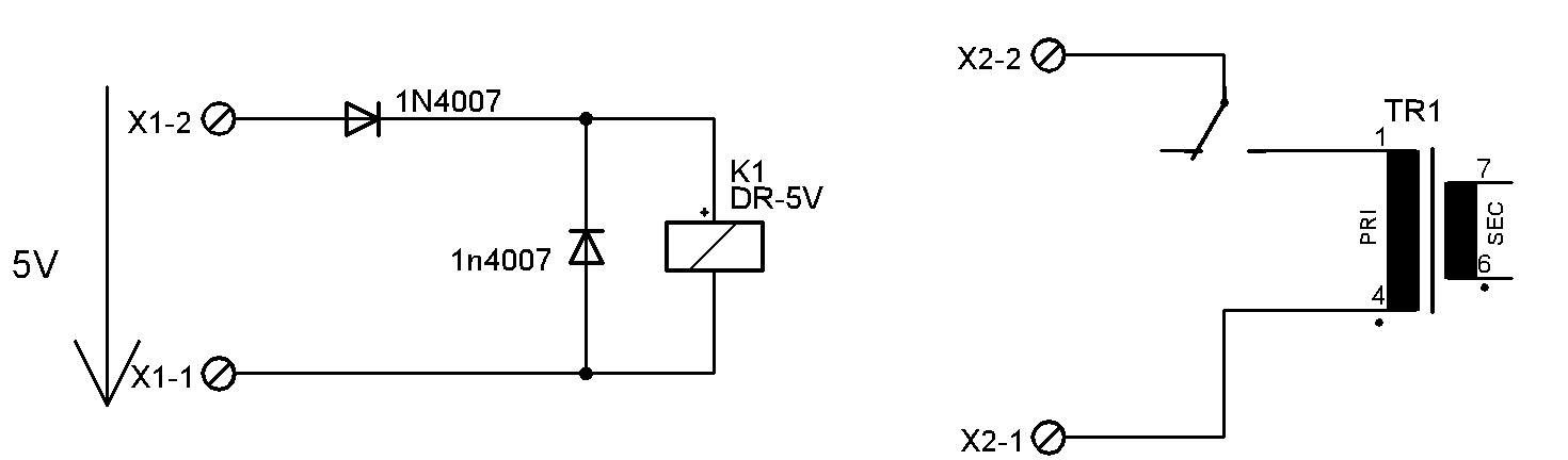

#12 Příspěvek od Skay »
z USB je možný tahat snad až 500mA ne ? :D takhle by to mělo fungovat, jak bylo psáno proč to dělat složitě ? na ten optočlen musíš mít (viz.rnbw ) seriak nic moc proud LPT už nejspíš vůbec žádnej a z napájecích větví zdoje nechceš taky nic natahovat tak už ti toho moc nezbejvá :wink:
(35.69 KiB) Staženo 94 x

#13 Příspěvek od borovecek »
tak udělám něco podobného tomuhle a uvidím jestli to bude fungovat Obrázek
