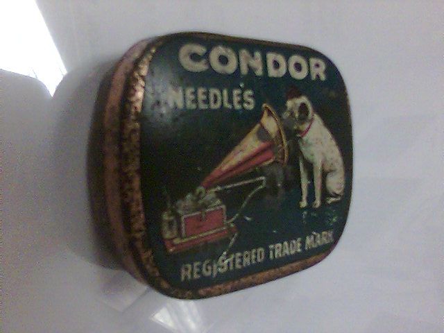

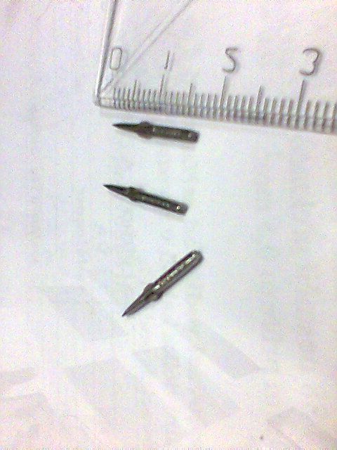

#8 Příspěvek od Jindra2 »
Tak hroty budou na "novější" gramofony.
Jindra
(48.61 KiB) Staženo 140 x
(39.26 KiB) Staženo 147 x
Oldradio
Příspěvky: 995
#9 Příspěvek od Oldradio »
V té krabičce jsou jehly pro standardní desky 78 otáček. Fonografický váleček by zničily už při jednom přehrátí.

Vďaka, to s tou pružinou môže byť pravda, už sa to rozhodne nechystám robiť ja :) .To je naozaj práca pre hluchého hodinára s ultracitom v rukách.
Hroty ktoré sú na fotkách isto nepomôžu-keď už len z rozmerového hľadiska-nevojdú sa tam, Technicky sú takisto nevhodné. Je ináč sranda, koľko sú ľudia schopní za to ponúknuť 8-)
