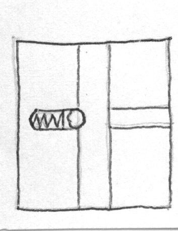

Ten otvor má být prázdný, díra je navrtaná přes střed závaží a v tom slepém otvoru je ta pružinka a kulička. Tu tam asi nemáš.
Jakmile se závaží stáhne s hřídelky, kulička obvykle vypadne.

Kdybys ji nesehnal, udělej do otvoru krátkou tyčku, která suvně prochází. Třeba ze hřebíku vhodného průměru. Konec zabrus do polokoule.
Tyčka pak bude vlastní vahou zapadat do těch zářezů. Otvor musí být samozřejmě vždy nahoru.
Ten přírustek váhy k závaží bude jistě zanedbatelný.
Jinak po nasazení s tou kuličkou už není potřeba ten otvor zaslepovat.
Mělo by to být takhle.
(25.71 KiB) Staženo 116 x
