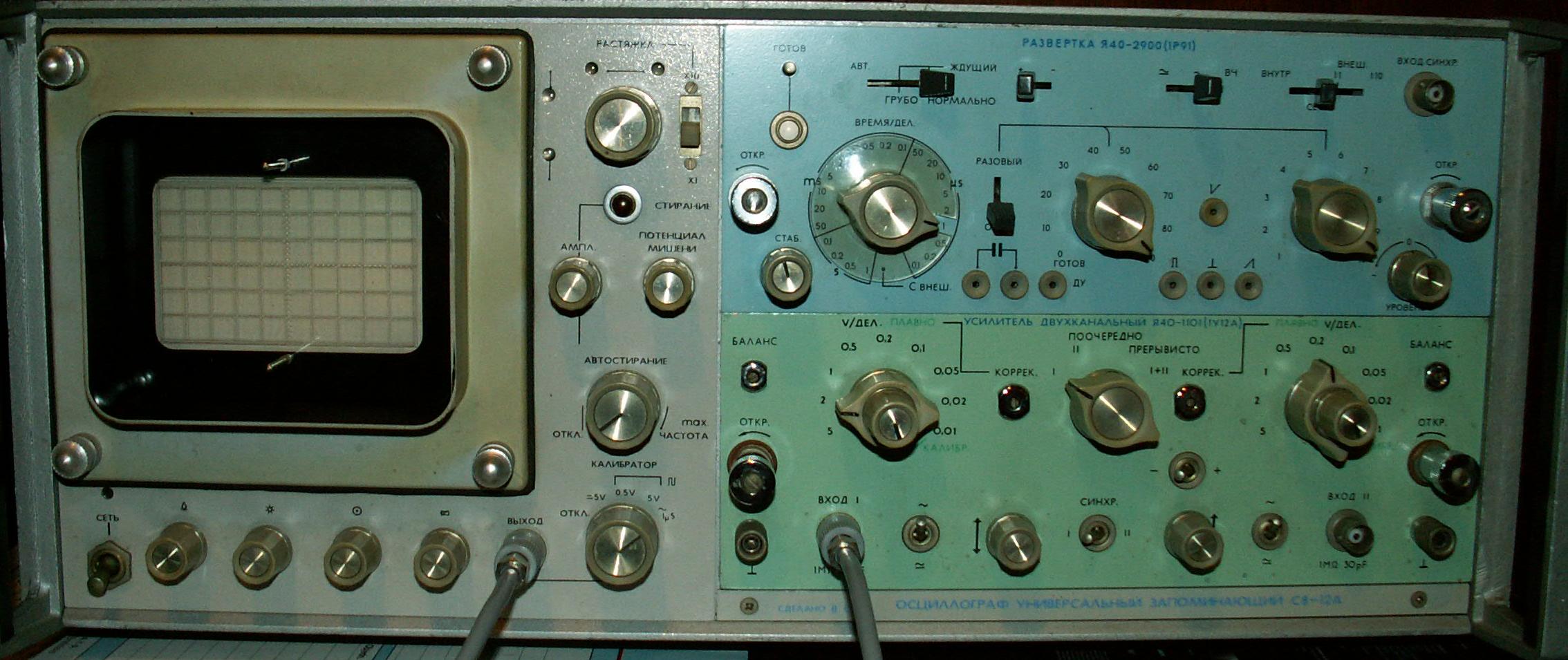

Zdravim
Mam tu rusky osciloskop C8-12A s casovou zakladnou 1P91 a vstupnym zosilnovacom 1Y12A. Ma to pamatovu obrazovku a teda pre mna par nestandardnych ovladacich prvkov ... a delail - popisky po rusky. Nieco som uz zvladol, ale stale neviem, ako ho nastavit, aby zobrazoval nepretrzite ako klasicky osciloskop. Teda po par sekundach zobrazenia obrazovka zhasne. Ale frekvencia zhasinania ako aj dlzka sa da nastavit, ale neviem ako ju vypnut, ak sa da. Velmi by ma potesila kazda dobra rada. Dakujem :)
a este jedno foto: http://img254.imageshack.us/img254/2975/pict3783mc3.jpg
(262.6 KiB) Staženo 370 x
Naposledy upravil(a) ilg dne 27 led 2008, 16:55, celkem upraveno 1 x.

#2 Příspěvek od Pepa87 »
možná by to mohlo jít vypnout tím regulátorem zhasínání, mohl by mít na sobě vypínač, který se v jedné krajní poloze vypne

#3 Příspěvek od ilg »
Ten "regulator zhasinania" v krajnej polohe ma vypinac ... ak je v nej, tak to nezobrazuje nic a po stlaceni toho horneho bieleho tlacidla sa merany priebeh zobrazi na nejaky kratky cas, zavisly (minimalne, co som si vsimol) od nastavenie tych dvoch otocnych prepinacov v pravo hore a od nastavenia time/div na casovej zakladni.
Nemal niekto niekedy takyto kus v ruke? Ci to vobec ma rezim ako uplne klasicky osciloskop. Pripadne ci ten moj nie je vadny.

#4 Příspěvek od Sendyx »
Co přepínač režimu časovky - když je v poloze AVT nebo ždušč., mělo by to běhat, mám pocit, že to máš možná přepnuté do režimu, kdy to čeká na zobrazení po synchopulzu.

#5 Příspěvek od ilg »
Na obrazku ano ... samozrejme som to skusal aj v polohach AVT a ždušč., ale bez ziadaneho vyzledku.

#6 Příspěvek od AmarokCZ »
Potenciometr napravo od dolního pravého rohu obrazovky dej do pravé krajní polohy (tzn. tam jak je napsaný MAX)

#7 Příspěvek od ilg »
ano, za pomoci aj tohoto sa da ten interval vypnutia nastavit na co najkratsi, ale stale tam je :(

#8 Příspěvek od AmarokCZ »
Hmm, tak to už bych začal přemýšlet o tom, že s tím skopem něco je....

#10 Příspěvek od helios »
Ja mám podobného krásavca funkčného C1-70A, má podobné ovládacie prvky.
V prvom rade si prepni nad prepínačom časovej základne ten posuvný prep. do polohy ABT. Potom by to malo ísť. Povedz ako si dopadol. Tiež som chvíľu zápasil s nastavením prepínačov, akurát u mňa sú popísané po nemecky. :P

#11 Příspěvek od helios »
Ešte ma napadlo, prepni prepínač synchronizácie vpravo hore na vnutr (BHYTP).

#12 Příspěvek od Sendyx »
Je blbé, že to nemá indikaci synchronizace. Možná mu to blbým nastavením levelu nedělá synchropulzy a tak se zobrazení nedočká... ale v režimu avt by to mělo běhat pořád.

#13 Příspěvek od ilg »
Rezim ABT. som skusal, resp. s nim ho mam vacsinou zapnuty. Mal som zvolenu vacsinou samozrejme aj na internu synchronizaciu ... ale mne hladanu funkciu som z toho aj tak nevytlkol :).
Stale sa to teda sprava podla nastavenia toho gombiku nad prepinanim kalibracneho generatora, teda bud to strieda ide/nejde, alebo to ide iba chvilu po stlaceni tlacidla ... externu synchronizaciu som neskusal.

#14 Příspěvek od helios »
Je možné, že ti nefunguje prepínač "razovyj". V dolnej polohe "otkl" by mal fungovať normálne. Preventívne ten blok vyber a prečisti kontakty prepínačov. U mňa blbli tiež.

#15 Příspěvek od marshal »
mám dojem že to bude typem obrazovky, jako rychlý osc to asi nepůjde, protože to, že svítí dlouho je dáno luminoforem. Používalo se to jako tzv "paměťový" osc pro sledování pomalých dějů nebo snímání charakteristik.
Tesla (ne blansko) dělala něco podobného pro linky, jmenovalo se to tuším charakterograf s dlouhým označením - 12XZ a něco.. . Jestli se pletu tak mě nebijte, je to už 40 let.
