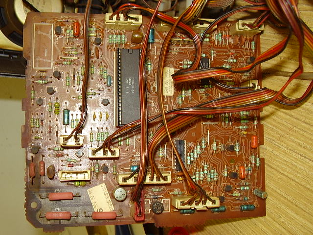

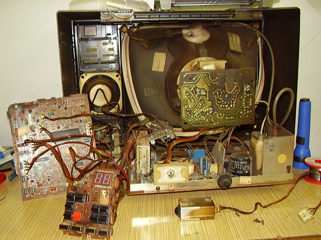

Zdravim. U týhle TV HORNYPHON 37KT2042/29R jsem zjistil vypadlý přijímač DO, visel na drátech a kryt se dotkl sítového vypínače. TV je galvanicky spojená se sítí. Přepálila se pojistka, po výměně jede zdroj i VN, nejde ovládání TV. Byla vadná zenerka 4V7 u konektoru přijímače DO. Dále silně hřeje IO SAB3013 - asi řízení tuneru, nevim. Procesor je tam OKI M5840H-84, ten jede hor. i vert ok. Nemáte někdo schema.
Díky

Vypada to jako starsi Philips, posli cilo desky.

pivo píše:Vypada to jako starsi Philips, posli cilo desky.
Myslím že to je původně Philips - chassis CTX-C (nebo E)

Trefa do černýho. Mam staženo z eserviceinfa obě chassi, jsou podobný, ale rozhodně pomůže v hledání závad. Děkuji za info. :beer:
