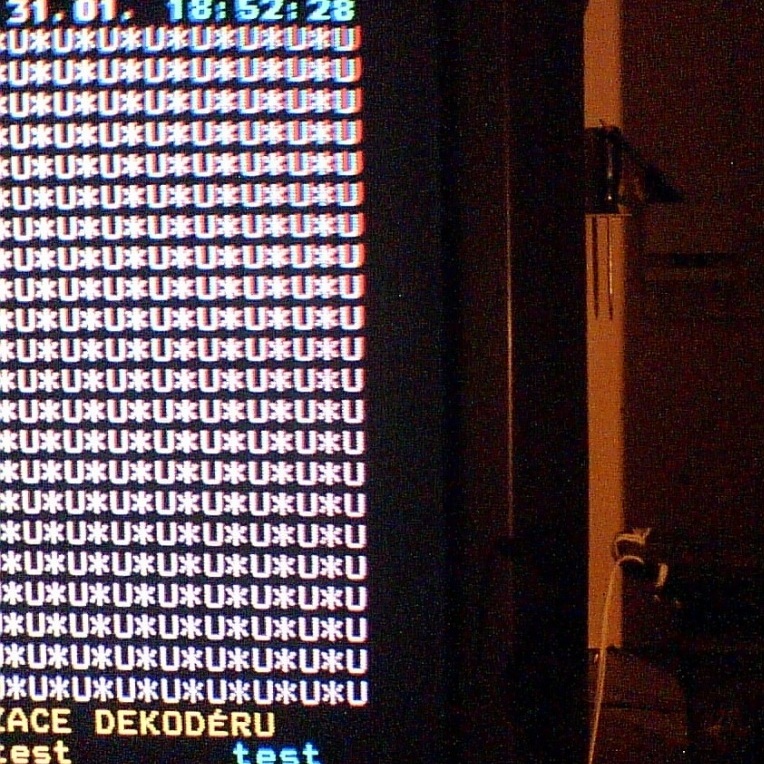

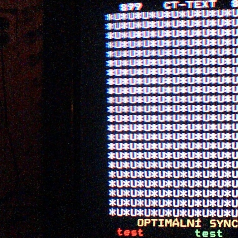

Zdravím,dostal jsem tuhle TV,nešla vůbec,to jsem rozchodil,ale v horních rozích je hodně mizerná konvergence :? Dá se to nějak vylepšit? :roll:

Předpokládám, že jsi s žádnými nastavovacími prvky na vychylovací jednotce nehýbal.
Jestli nahoře uprostřed konvergence také nesouhlasí (to není na fotkách vidět), nesouhlasí napětí na elektrodách statické konvergence, tedy ani napětí anodové. Zřejmě se ti hnulo nastavení zdroje B+ (trimr je poblíž signálového procesoru; na trimr ve zdroji pokud možno nesahej, ten je jen pro STD-BY režim!).
Jestli se nahoře uprostřed barvy kryjí, jde o dynamickou konvergenci.

Nahoře uprostřed to jakž takž sedí.Zajímavé je,že když jsem vyfotil celou obrazovku najednou,tak to má 6230i odmítla uložit,tak proto ty 2 půlky :wink: Jinak je to 100hertzovka a na tý obrazovce je tolik cívek,až z toho jde hlava kolem :nut: šasi má snad půl krát půl metru :scared:

No neviem či ti poradím dobre ale u trinitronov sa zmenou vysokého naptia mení aj citlivost na vychylovaciom poli. Túto výšku napetia ovplivňujú aj kondenzátori okolo napájania koncového stupňa VN a v zdroji. Skús premerať kondíky (RMS). Zatiaľ na nič iné nesahaj. Možno sa to zlepší len výmenou za kvalitné kondi.

Jestli je horní strana obrazu prohnutá tak, že je nahoře levá a pravá strana níž, než prostředek (nejlepší asi bude kontrolovat to na této str. 899, protože tam jsou zároveň vidět konvergence), tak by to mohlo být stářím/nastavením vychylovacích cívek. U TV sony to dělávalo dost - po několika letech provozu se vychylovačky vlastní vahou předklonily dopředu (ten plast, co jsou na něm namotány cívky, jakoby teplem vyschl a zkrátil se) ,tzn. vrchní strana cívek se přiblížila k přední části televize.
Zkusil bych na vypnuté TV oddálit horní stranu cívek (objímku na hrdle obrazovky nepovolovat! ) od obrazovky a jestli to půjde, tak zatlačit ten horní klínek z gumy víc do hloubky a zafixovat ho. A pak samozřejmě zkontrolovat, jak vypadá obraz.

Tak dneska jsem si s tím chvíli hrál,nejblíže byl Hill - díky za rady.Trimr zabral tak ze 70%,trochu jsem to ještě dotáhl kroužkama na hrdle,byly povolené,někdo s tím už asi kroutil. Úplně dokonale se to nepovedlo,ale řekl bych,že to nevybočuje z průměru,na obraze nic vidět není. :wink: Cívky jsou volnější,ale jejich naklápění nemá na konvergenci vliv,hýbe se to jako celek.

Naklánění cívek má u trinitronu podobný, i když menší, vliv na samočinnou dynamickou konvergenci po okrajích obrazu, jako u obrazovky in-line. To ale nebyl tvůj případ (rozhozená konvergence svislých čar jen nahoře), tak bylo lepší na ně nesahat:
:arrow: nakloněním doleva nebo doprava se symetricky kolem středu obrazu mění rozměr jednotlivých RGB obrazů tak, aby byly stejně velké (při nesprávném náklonu je například modrý obraz větší, než zelený a červený je nejmenší)
:arrow: nakloněním vychylovací jednotky nahoru a dolů se obrazy RGB navzájem pootáčejí kolem středu (z bílého kříže se stanou čtyři RGB vějíře procházející středem).
Předpokladem k seřízení je, že uprostřed stínítka je krytí obrazů nastaveno přesně statickou konvergenční jednotkou (kroužky).
I když u některých verzí trinitronu bylo možné, aniž by se pozorovatelně zhoršila statická konvergence či čistota barev, právě pomocí jemného poladění kroužků změnit výšku, ve které vstupují elektronové svazky do vychylovací jednotky a tím i dosáhnout rozdílného vlivu samočnné dynamické konvergence na okrajích obrazu, řekl bych žes měl spíše kliku, žes to trefil. To nastavení pomocí kroužků je opravdu citlivé.
