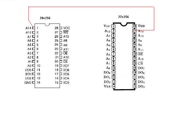

zdravím,mám prosbu na chytřejší lidčky , mám paměť oki M 38256 ap, což by mělo být nahraditelný pamětí 27c256 -ta je ovšem mazatelná jen UV , takže jsem ji chtěl nahradit 28c256 , ale i když je v ní identický soubor zařízení s ní nechce pracovat . podle datasheetu je rozdíl v pinu a14 ten jsem přetáh na správný místo ale nefunguje stále. Co dělám špatně, pls ?

Jestli to správně chápu, tak pin-1 28c256 jsi připojil na vývod 27 na plošným spoji a nepoužitý vývod 27 na 28c256 jsi připojil na VCC ?

no částečně , pin-1 28c256 jsem připojil na vývod 27 na plošným spoji abych dostal A14 z 28 na místo a14 u 27 ,ale ten nepoužitej vývod 27 na 28c256 jsem nechal volný , to je pin "write enable" tj povolení zápisu tam předpokládám že se při zápisu přivede napětí , tzn nemůžu je připojit na Vcc -jsem vícemeně laik ,snad nekecám blbosti?

tady jsem to načrt
(27.69 KiB) Staženo 134 x

Já bych ho preventivně spojil s plusem, nemám rád nedefinovaný stavy a taky je možný, že v aktivovaným stavu paměť neumožní čtení.

s plusem ? ale nebude ji to přepínat do stavu pro zápis ? přemýšlel jsem spíš nad gnd ?jako zkusit to můžu každopádně , thx

Předpokládám, že negovaný write enable je aktivní v log0.

aha, obrácená logika než jsem myslel , ok díky moc zkusím
