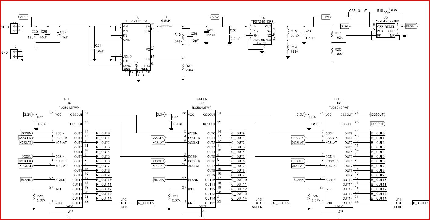

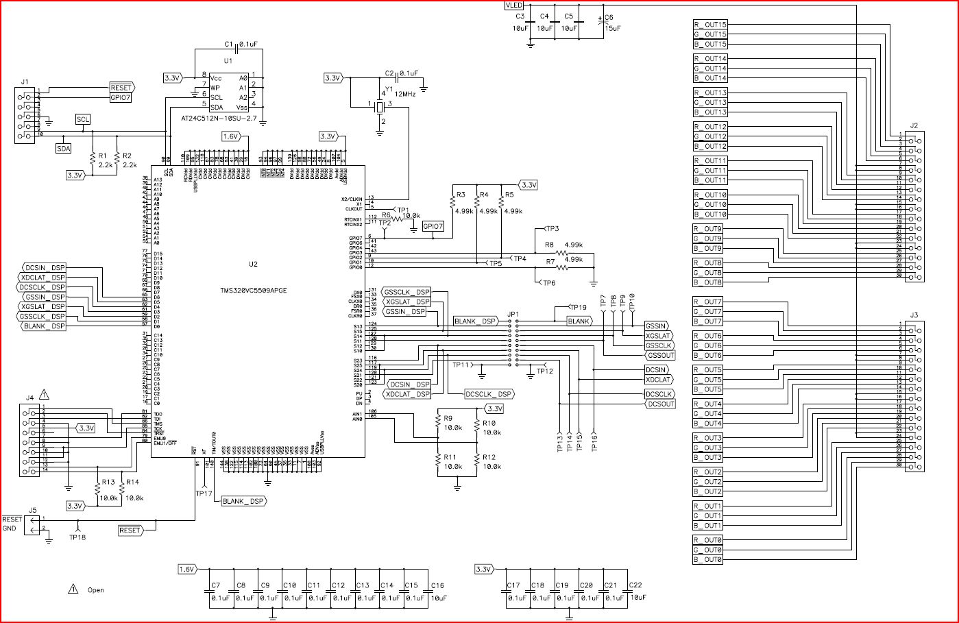

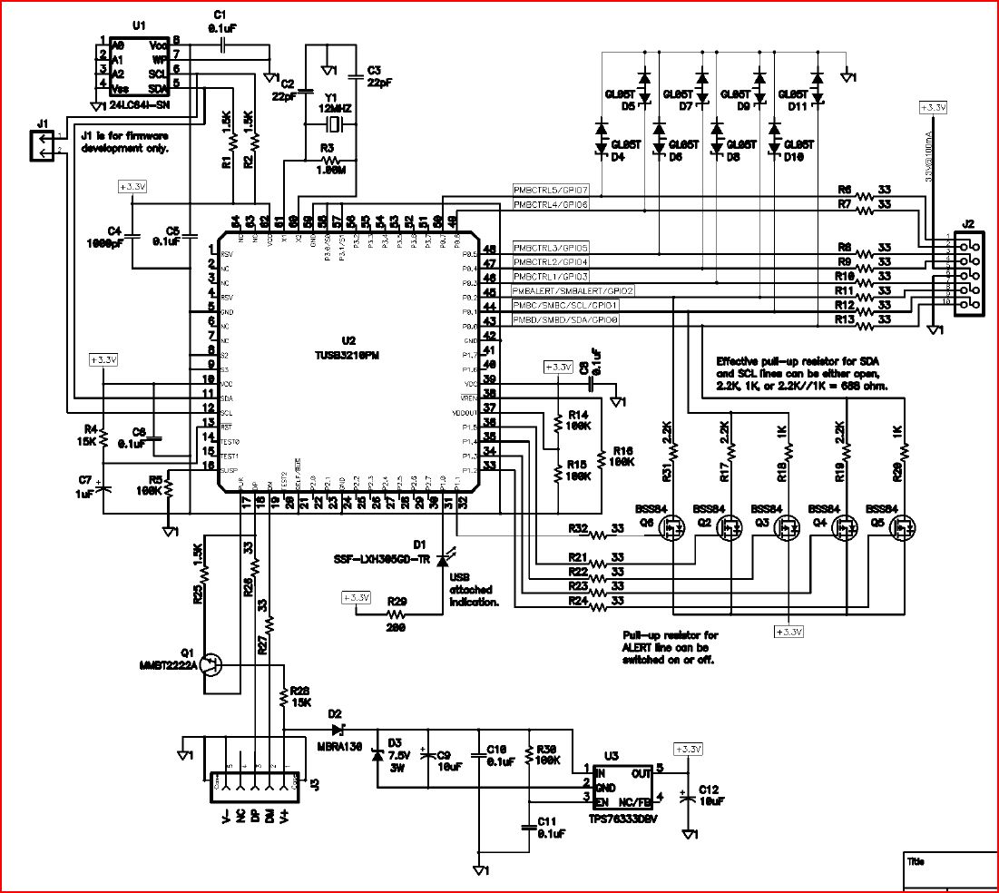

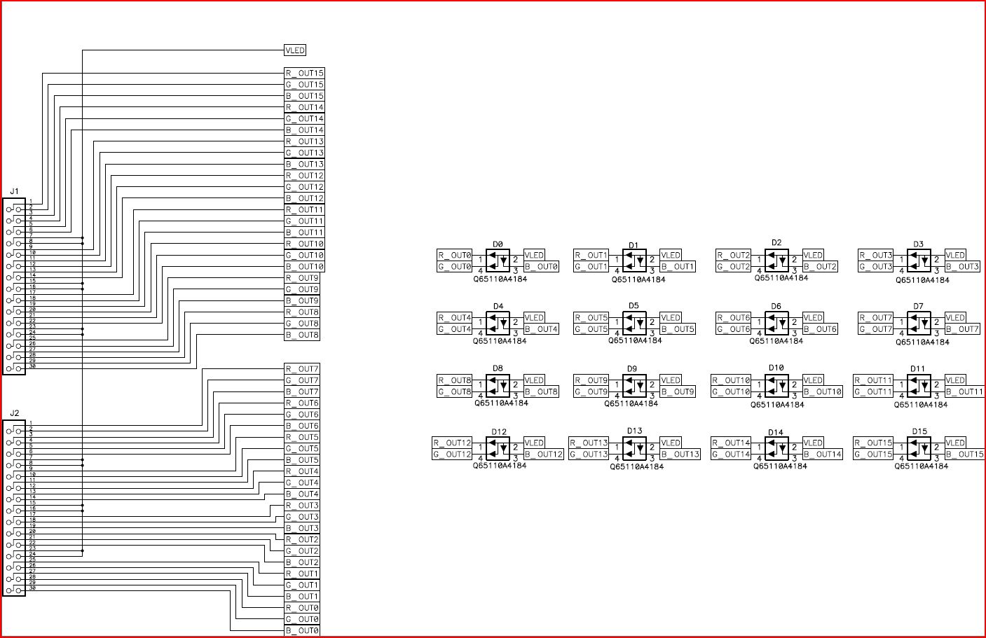

Zdravim vsechny a prosim o pomoc.
Pracuji na RGB panelu a nyni pouzivam toto zapojeni s TLC5942 a TMS320VC5509APGE - pro toto zapojeni pouzivam USB interface. Coz je funkcni, ale ne vhodne pro muj project. Moje myslenka je, vytvorit DVI interface. Chtel bych zustat u TLC5942 http://focus.ti.com/lit/ds/symlink/tlc5942.pdf a k nemu pripojeit nejaky DVI receiver, priklady prikladam.
