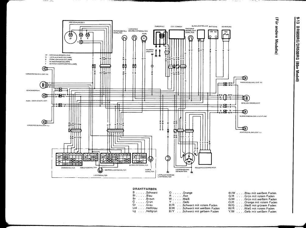

Zdarec mam motocykl Suzuki DR600 a podle dílenské příručky tam mám Magneto .údajně dáva 14V 180W .No ja mam s ním problém že mne nefunguje typuji to na usměrňovač v háji.. ten si vyrobím to není problém.. akorát mě trápí ten regulátor k magnetu je nějaký za potřebí? pokud jo dalo by se nějak použít ze škodovky? zde je chema DR600
toto je schéma zapojení motorky.

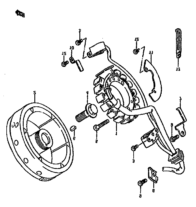

Takhle to vypadá dle katalogu ND
(127.99 KiB) Staženo 142 x

Mě to podle schématu připadá jako normální 3f alternátor s usměrňovačem. Magneto snad dává zapalovací napětí přímo, ne? Myslím to, co je třeba v zahradních sekačkách nebo motorovýcbh pilách. Je tam taky vidět, že regulátor je nějak integrován do jednoho bloku s elektronickým zapalováním.
Na druhou stranu ten nákres vypadá skutečně jako magneto, není nikde vidět buzení. Budete si to muset ověřit.

Vždyť ten regulátor v tom schématu také nakreslený je (Regler/Gleichrichter), ale v manuálu musí být také uvedené projevy závad a postup při diagnostice, co jako vyzkoušet pro jejich definitivní nalezení a odstranění.

Nevím, jak jsi přišel na to, že je to alternátor. Podle dostupné dokumentace se jedná o magneto. Žádné budicí vinutí tam není, jen rotující magnet. Vinutí do hvězdy je vedeno do 3F usměrňovače s regulátorem. Další samostatné vinutí napájí jednotku CDI (kondenzátorové zapalování). Poslední vinutí je "čtecí" pro určení přesné doby zapálení jiskry.
