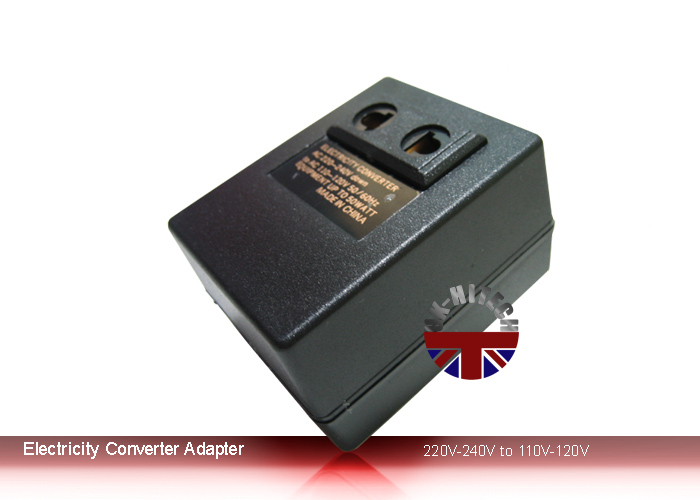

#5 Příspěvek od Eddie77 »
No na ebay som nasiel konvertor 230V na 110V do 50W. Myslíte že by to mohlo byť OK? Je to za 300 SK, v elegentnom prevedení. Za tu cenu by som maximalne u nas kupil iba hole trafo, bez roboty a original krabicky.
Konektor pasuje kedze moj zdroj je tiez z Ameriky.

#7 Příspěvek od Eddie77 »
Mám iba trafo bez usmerňovača v krabičke 120V 60Hz na 9V (2A). Ale ten konvertor sa mi vidi ako najelegantnejsie riesenie. Vsetko je pekne v original krabičkách, nič netreba prepájať meniť, montovať....

#12 Příspěvek od jasin »
Měnič 230/110 AC není třeba hledat na eBay. Má ho GES za cca 180 Kč http://www.ges.cz/?ipp=12&lang=cz&cur=CZK&or=sort&page=index&of=1&gcat=XK7F&inc=detail&gesid=GES07506652
(34.19 KiB) Staženo 151 x

Eddie77, pomyslel jsi při tom na to, že sekundární napětí klesne taky zhruba na polovinu? Jaké má být sekundární napětí?
Pokud použiješ měnič z Ebay či GESu, bude mít napětí nepěkný nesinusový tvar, který bude zvyšovat ztráty transformátoru.

#15 Příspěvek od Eddie77 »
S nakupovaní z Ebay mam len dobre skusenosti. Tovar príde vždy do jedneho týždňa, nie ako keď si objednám z SK, alebo sa mi stalo že som musel z GES zrušiť objednávku po 1 mesiaci čakania. Ten konvertor je v podstate určeny na možnosť použitia elektroniky z USA u nas, takže predpokladam že to bude to čo potrebujem.
Na margo navinutia, alebo kupenia nového trafa 230V/9V, ano aj to je riešenie, ale....
Moje trafo 120V/9V (AC/AC) je zaliate v plaste s kablami na pripojenie do siete a do pristroja. Ked k tomu pripojim spominany konvertor, ziskam funkčný celok, ma to dizajn, netrčia káble, je to v krabici. Všeto je vyriešené za 300 SK aj s poštovným na Slovensko. Zapojím a ide.
V opačnom prípade, ma okrem kúpi nového trafa 230V/9V čaka výroba kábla s konektormi do siete a do pristroja, krabica... kopec roboty...
Zrejme zostanem pri tom konvertore, ked to nebude fungovať tak som vyhodil 300SK a prikloním sa k vami navrhovanému riešeniu.
