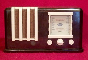

Nemáte někdo konkrétní popis resp. postup jak se namíchá směs pro výrobu bakelitových dílů jak tmavé, tak bílé varianty? Chtěl bych si vyrobit "originál" knoflíky k MK207 a další, které mi schází. Formičky a ostatní technologii s tím spojenou bych snad zvládl.
Tak na tohle známý sháněl publikace - slovenskou "Syntetické hmoty" někde ze 60. let, staré ročníky VTM (asi 70. léta - bez záruky) a nějakou Chémia v praxi nebo něco takového. Vím že v některé z nich byly recepty - a bylo jich dost, jen to ověřit. Bílá varianta ale asi není bakelit, ale močovinocosi plněné čímsi. Budu držet palce, ale doporučil bych raději se poptat v nějaké firmě, kde bakelit dělali nebo dělají - dost záleží na lisování, plnivech atd.
To je právě problém, svoje receptury firmy neřeknou, což je plně pochopitelné. Nějaká série 10-20 knoflíků nikoho nezajímá a výroba profi formy je několik desítek až stovek tisíc korun. Odlévané knoflíky z různých pryskyřic do silikonových forem je sice řešení, ale není to ono. Formička pro kusovou výrobu není žádný problém. S tou bílou variantou - nevím, na Mikrofoně MK207 a jiných rádiích, jsou bílé(dnes trochu béžové) ozdobné lišty a tváří se to jako bílý bakelit. Vím z čeho se směs skládá i jak to funguje, ale konkrétní postup nemám. Škoda, že si nepamatuješ přesně názvy knih resp. autory, určitě budou k mání v knihovně.

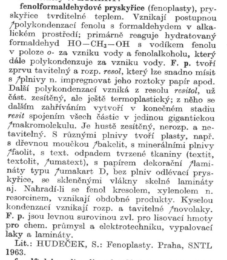

Ahoj,nedávno jsem se o to zajímal a něco málo jsem zjistil,takže jen útržkovitě.Základem je fenol a formaldehyd.Tyto dvě sloučeniny se zahřívají v destilační soustavě a vzniká bakelit typa A,který je polotekutý.Ten se potom zahřívá pod mírným tlakem a vzniká bakelit typu B/fenolformaldehydová pryskyřice/,která je jako výchozí surovina pro lisování.Konečné zpracování se provádí lisováním ve formách pod tlakem a při teplotě cca300 stupňů/teplotou si nejsem jistý/.Barevný odstín konečného výrobku /červená až černá/je dána poměrem obou substncí.Podle tohoto poměru se také do prvovýroby typu A přidávají buďto kyselé nebo zásadité přísady.
Je to velmi okrajově,co se mi podařilo zjistit.Tyto informace jsem získal částečně z internetových stránek a částečně z vysokoškolských materiálů,tak by na tom mohlo být něco pravdy,ale ještě jsem to nezkoušel.
Je to tak, jak píšeš, ale bohužel chybí praktická kuchařka . Na internetu skoro nic není, je docela možné, že něco může být ve starých časopisech jako např. Radioamatér, ale i jiných, které se zabývaly čistě strojařinou. Nemůže to být zase až tak složité. Ruské mašiny LA5 a jim podobné byly slepeny ze skořepin březové překližky napuštěné bakelitem. Opravy se prováděly na polních letištích. Sám jsem takovou mašinu viděl a i opravená místa dodnes perfektně drží.
Tak přesně takové věci si pamatuji z technologie, včetně bakelizačního laku a podobných. Ty prostřední produkty mají konzistenci jako tuhé želé, a teprve lisování a plniva z toho dělají ten náš známý bakelit. To bílé bude asi něco zcela jiného, taky to při hoření má jiný charakter.
