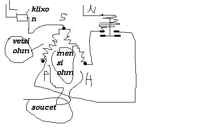

Na rozbehnuti.........ti staci uplne nejobycejnejsi zapojeni.....
kdyz sundas komplet celou instalaci a dostanes se k jadru......tzn. 3 kolikum.....tak si pod tim presdstav to, ze ten motor co je uvnitr ma 2 vynuti pomocne a hlavni......jedna strana pomocneho a hlavniho vynuti jest spojena najeden kolik tzv. "spolecny" a pak ti zbyvaji este 2.... no a to jeden je vyvod hlavniho a druhej je vyvod pomocneho.
Jak zjisti co je co?
Takze vem ohmetr a na takto odstrojenym MK
*pozn. MK je muj takovej "chlist" M-motor K-kompresor, takze MK je motorkompresor.....v praxi proste kompresor z lednicky, chlazeni. - takze sorry za predchozi pouziti.
*No takze ohmetr mas, odstrojeno nakoliky tez ok.... zacni promerovat kolik s kolikem a to ruzne proti sobe.....nakresli si na papir ty 3 koliky tak jak sou pred tebou.... ke kazdou hodnotu co ti vyjde mezi sebou si tam zapis.....uplne ta nejvetsi ohmicka hodnota....tak to si nameril obe vynuti do kupi... promer ty zbyle 2 budou bud obe stejne (malo caste a pravdepodobne) a nebo rozdilne(to spis) to s mensim odporem je hlavni a to s vetsim je pomocny........soucet by mel dat tam to co jsi na meril jako 1. tzn....... spolecna vinuti do kupy.
Tak a ted z toho koliku kde ses domeril k hlavnimu a pak k pomocnemu("menis jen jeden hrot") to je spolecny kolik.... na nen prived fázi.
na hlavni prived nulu PORAD ALE NESPOUSTEJ ! a nulu si rozvetvy k pomocnymu...... pust a po chvili odpoj pomocny kompresor by mel bezet.
Tot o spouteni kompresoru jen tak bez niceho na tvrdo......je to totalne bezochrany....
Ale k normalnimu zapojeni....fazi bych tahnul na ten klixon(tep. ochranu) a pak dal na spolecnej kolik.
A rele zapoj tak, ze zkrze jeho vlastni civku potahnes nulu na hlavni vynuti a pomocny potahnes od kontaktu z rele..
ten obr. zapojeni co jsi popisoval se mi nijak nezobrazil......tak prikladam svuj.....je to hnus rychlej kreslenej v malovani....doufam ze to pochpis kdyz tak bych musel prekreslit......
*jak zjistit kontaky spouteciho rele - promer na odpor a hejbej s nim (otacej obracene nez ja na MK zamontovan) myl by spojit a nebo naopak rozpojit.
(14.86 KiB) Staženo 811 x

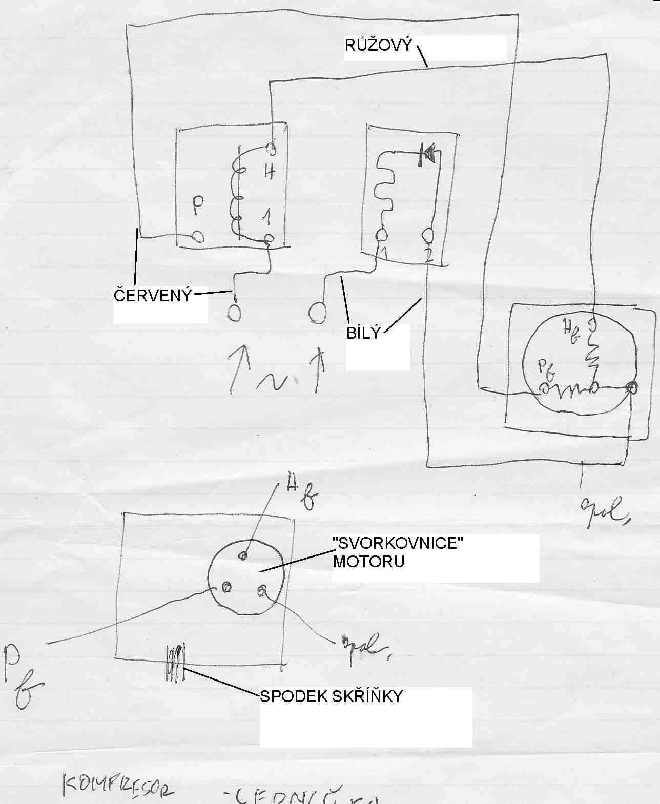

Našel jsem zapojení, které jsem si nakreslil když jsem ten svůj kompresor zapojoval. Je to vlastně to samé jako to, co tady dal Gabca.
(62.35 KiB) Staženo 1185 x

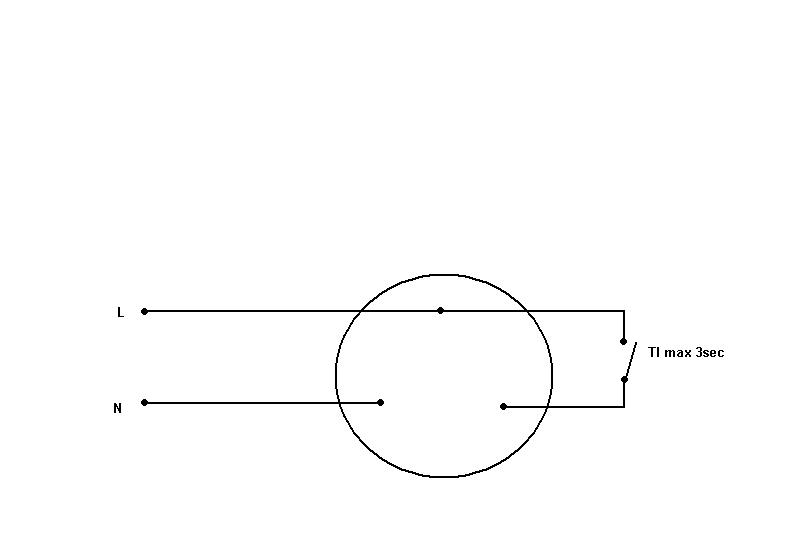

jinak pokud se ty ten bazmek k tomu kompresoru porouchá co se stáva ja sem si to vyrobil jinak.Posílam foto.
(14.49 KiB) Staženo 862 x

suzukirdriver píše:jinak pokud se ty ten bazmek k tomu kompresoru porouchá co se stáva ja sem si to vyrobil jinak.Posílam foto.
Potvrzuji takto to funguje cela leta.Vetsinou je u motoru zniceno rozbehove rele ktere nahrazuji druhym vypinacem.Startuje se to jako letadlo. :D Dva vypinace za sebou.Nedriv prvni a pak druhej. :D :D
