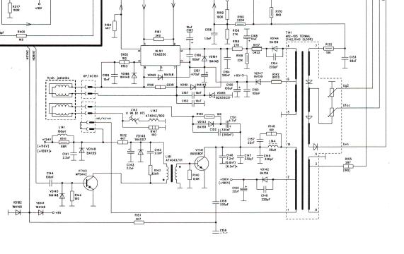

Zdravím všetkých,
Chcel by som Vás požiadať o pomoc, mám vyššie uvedený TV ktorý sa vypína do pohotovostného režimu. Po rozobratí som zistil že prská VN trafo, ale nie vždy niekedy ten TV dokaže ísť celé hodiny až kým ho nevypnem a inokedy to prskne popár minútach. Nepodarilo sa mi knemu zohnať schému. Keby niekto dokázal poradiť, alebo aspoň poskytnúť schému, bol by som vďčný.

#3 Příspěvek od pinkey »
Tu máš schéma
(35.27 KiB) Staženo 582 x

dano32
#7 Příspěvek od dano32 »
Myslel som že na scheme budu nejaké meracie body. Alebo ze najdem spôsob ako overiť že to prskanie je spôsobene VN trafkom a nie chybným budením tohto trafka. Uz som raz zažil že v dôsledku unavených kontaktov sieťového vypínača došlo k zblbnutiu napájacieho zdroja a následne násobič podpálil elektrickým oblúkom kryt TV. Po oprave tento TV funguje bezchybne. Tak chcem vylucit takéto primitívne chyby, nez urobým záver ze za to moze iba trafo. Inak povedané kde beriete tu istotu že výmenou VN trafa sa problém vyrieši.

#11 Příspěvek od tornado6 »
DANO32 na niektorych VN trafach bývaju ako pristavok tie 2 trimre pre UG2 a Focus ja som mal podobny problem s VN ze mi prskalo a bol to problem s uzemnenim tychto trimrov co znamena že bežec straca kontakt s drahou a tym padom nie je VN stahovane zatazou ale ide naplno ale ak mas trafo v celku tak len výmena a čim skor tak ako radil Kondik inak si odpališ aj Hor. trand + niečo dalšie. :wink:
dano32
#12 Příspěvek od dano32 »
Pre tornado6. Je to trafo s dvomi trimrami, ale varianta zavady ktoru popisuješ ma nenapadla. Predpokladam že to bude nejaka takato chyba, keď to raz po zapnuti prska a inokedy nie. Vďaka. Konečne niečo konštruktívne.

#14 Příspěvek od Killroy »
dano32 mimo jiné píše:...kde beriete tu istotu že výmenou VN trafa sa problém vyrieši.
Z praxe, kde jinde. To co napsal tornado6 je sice pravda a možná varianta závady, ale i pokud bys to opravil, tak ne s trvale dobrým výsledkem. Navíc u mnohých typů je to monolit v celku. Nekopej kolem sebe nohama a vyměň to trafo, howgh..
