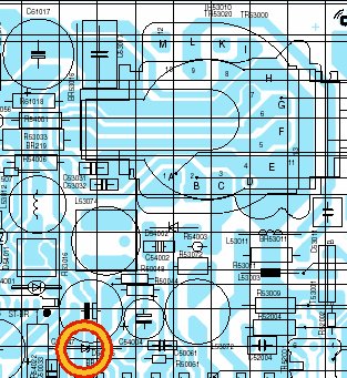

#3 Příspěvek od masar »
Jediná ZD, která je poblíž je D54005 (6,8V). Regulace jasu funguje? A co Ug2? Zkontroluj napětí +E (8V).

#4 Příspěvek od HiGhLaNdEr »
wow,.. tak tu malou mrchu vyřešim velice rázně jestli to bude ona tak pošlu flašku ferneta. Ug2 reaguje a je správné,... relativně,... tušim bylo ok ale jistej si nejsem. Jas funguje +- tak nějak moc ne ale reaguje.
HiGhLaNdEr
Příspěvky: 912
Registrován: 08 bře 2005, 00:00
Bydliště: Českobudějovicko
#5 Příspěvek od HiGhLaNdEr »
Děkuji moc bylo to tim,... Místo ní jsem dal dvě 3V0 tuhle jsem nemněl, chodí to ,.. 8V bylo mírně zvýšeno. Kam mam poslat ferneta ? a citrusa nebo obyč ??? :malta:
