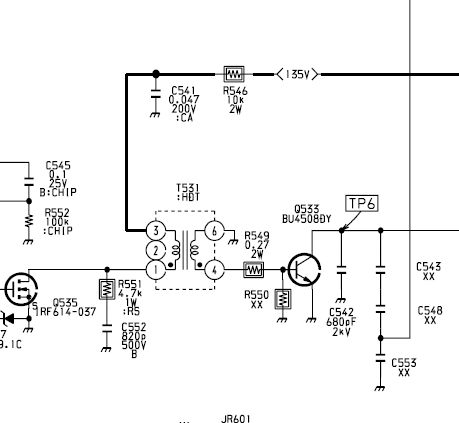

Je to divná věc, ta BU2515 by tam měla snadno přežít. Asi to bude chtít opravdu původní BU4508D.

To tedy znamená že výrobce začal místo BU4508 osazovat BU2515 (anebo obráceně). Ta BU2515 je dost stejná, pouze má o málo lepší Ic . A protože Philips už je zjevně nevyrábí, může být na trhu i kdejaký šmejd. Já bych zkusil taky tu BU2520D(X).

wendys píše:tak jsem objednal tranzistor od jiného dodavatele a zatím šlape!
A co to bylo za výrobce ten nový kus? Měls tam dát raději tu BU2520..
