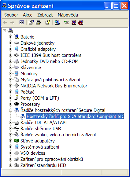

Ahoj, mám notebook Asus serie F5N a při instalaci se nemůžu zbavit chybového hlášení ve správci zařízení viz. foto.Už jsem zkusil snad vše co mě napadlo. Poradí někdo nějaký driver jak tam dostat ovladač na toto zařízení. Díky

Podle specifikace tam mas ctecku pametovych karet, kterou nevidim nainstalovanou. Tu http://support.asus.com/download/downlo ... &model=F5N mas ovladace.

ano čtečku karet tam mam. Ovladač ke čtečce už mám nainstalovaný, ale zkusím ještě ten ze stránek Asusu.

Nevim, co tam mas pod polozkou "Pametove svazky", ale ja to mam takhle (mam ovsem jiny typ NB).

já to tam našel takto.

A co webcamera?
Příspěvky: 37416
#10 Příspěvek od rnbw »
Ano, 174F:6A31 je Syntek kamera.

web cameru bych tam také měl mít, ale asi mám špatný ovladač. zkusím ten ze stránek z Asusu a napíši. Zatím díky

Vzdyt je 4 prispevky nazpet jasne, ze je to webcamera. To jenom, pokud by to nekomu nedoslo.
