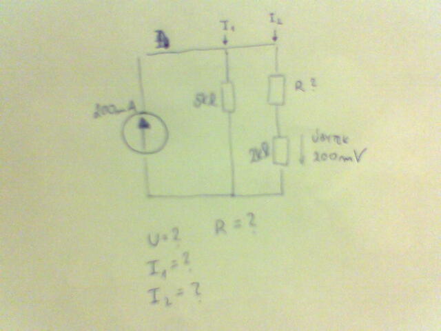

Ahoj,
mám domácí úkol :) ze začátku to vypadalo jednoduše, ale když jsme začal počítat, zjistil jsem, že to tak jednoduché není :)
Přiložil jsem obrázek schématu, je to takové slabé, no, foták v mobilu no. Je tam zdroj proudu 200mA, první odpor je 5k, a ty dva vedle, ten nahoře je neznámá a ten pod ním je 2K, na něm je úbytek napětí 200mV. Mám za úkol spočítat protékající proud v každé větvi,celkové napětí a odpor R. Děkuji za pomoc :)
(26.02 KiB) Staženo 199 x

no jak to zkousim tak to zkousim, tak mi vychazi strasne obrovsky cisla ubytku napeti na 5k a nasledne i odporu R. Urcite to mas spravne?

No, takhle to mám v zadání :) chybu v tom nemám

Brali ste už Kirchhoffove zákony?

A co soudruh Thevenin s Nortonem, byli už na návštěvě ? Nebo soudružka Super Pozice, tzv. poloha 71 ? :D

Sendyx: Theverinu větu jsme sice nebrali, ale tuto radu jsem již slyšel od kolegy, bohužel nevím, jak ji uplatnit :) ještě sem ji nějak nepochopil :)

No pamatujes si to dobre, ale vsechno je zbytecny...vzdyt to je obyc proudovy delic ne?
to wh1sp3r: No nevim, jak chces uplatnit Thevenina na obvod s proudovym zdrojem? Na to je Norton :roll: , Thevenin je pro napetove zdroje. Ses si jisty ze mas dobre zadani? Na 5k bude solidni ubytek napeti :)

stepa: no vida :) tak už vím, na co se co používá :) jenom to použít .. mrknu na net, zkusím to sám :) ale když mi to někdo spočítá s postupem, budu rád :)

Spočteno to mám, výsledek je za 10Kč, postup za 250,-, a vysvětlení základů za 600,-. To aby sis vážil vzdělání, woe :D

Nech sa paci,dufam ze som neurobil chybu nikde :wink:
http://s177.photobucket.com/albums/w214 ... C04073.jpg

Vypocet ti nedam...snaz se trochu :wink:
U=999,5V
Rx=9,993MOhm
I1=199,9mA
I2=0,1mA
EDIT//hele zdenoeddie, on to mel za ukol...takhle se houno nauci, kdyz mu das i postup. Pak tady bude otravovat porad a bude dutej jako bambus :) ...koukam jeste jsem to nezapomnel.

Jo, vypadá to reálně, taky jsem se dofalšoval k výsledku :D . Akorát že jsem nahradil proudový zdroj a 5K odpor napěťovým zdrojem s 5K odporem (pánové T. a N. prominou, po letech už nevím, který je který, ale jeden z nich to byl), pak jsou 3 odpůrky do série, proud je jasný a je to :D :D

stepa píše:Vypocet ti nedam...snaz se trochu :wink:
U=999,5V
Rx=9,995MOhm
I1=199,9mA
I2=0,1mA
njn ja som sa musel sam prekusavat takymito vecami,ale nech si chlapec posluzi,pokial slubi ze sa to nauci :lol:
btw tie U mas dobre? nejak mi to nepasuje o tych 200mV

to zdenoeddie: sice si to spocital, ale cist neumis :whistling: . V zadani stoji CELKOVE NAPETI!
