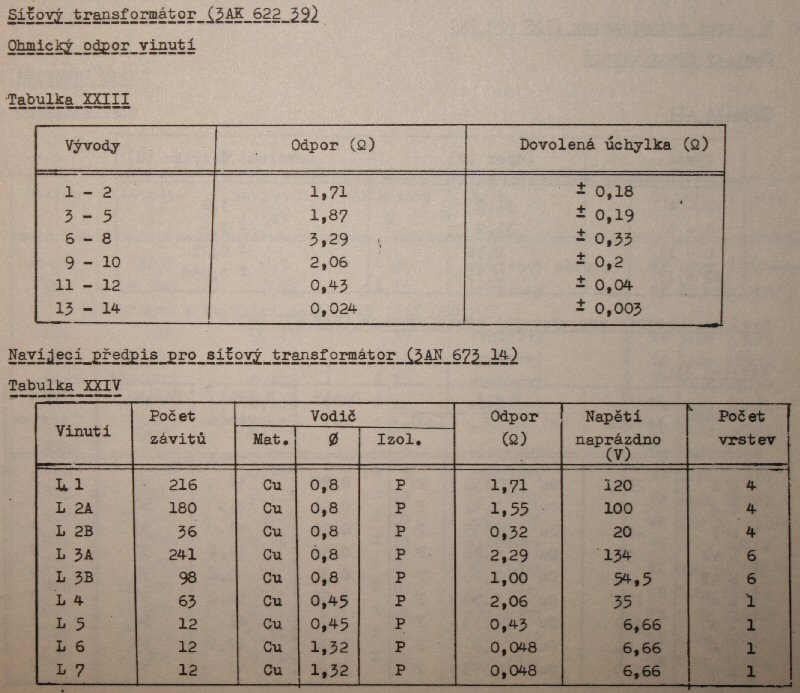

ahoj,nevite nekdo jaky je proudovy odber z kazde vetve toho to trafa?chci si nechat namotat,pokud ho nesezenu a potreboval bych to znat,diky

Vzdyt tam mas hodnoty pojistek, trafo bych dimenzoval na o cca 20% mensi proud nez jsou ty proudy pojistek. No a ty dve vyssi napeti podle me moc zrat nebudou, odhadem desitky az stovky mA. To bude spis vedet nekdo kdo dela s elektronkama.

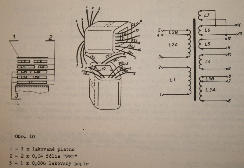

tady to je
(127.74 KiB) Staženo 110 x
(159.71 KiB) Staženo 104 x

diky moc,hned to zadam
