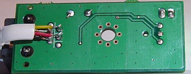

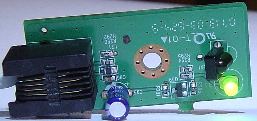

nemate niekto nahodou schemu zapojenia ir cidla-toho ktore sa pripaja cez telefonnu stvorlinku k satelitnemu prijimacu Hyundai 7160NA-digi dual?

#2 Příspěvek od dj_Paul »
můžu ti ofotit dps z obou stran.na víc nebude čas
(61.35 KiB) Staženo 259 x
(80.75 KiB) Staženo 255 x
