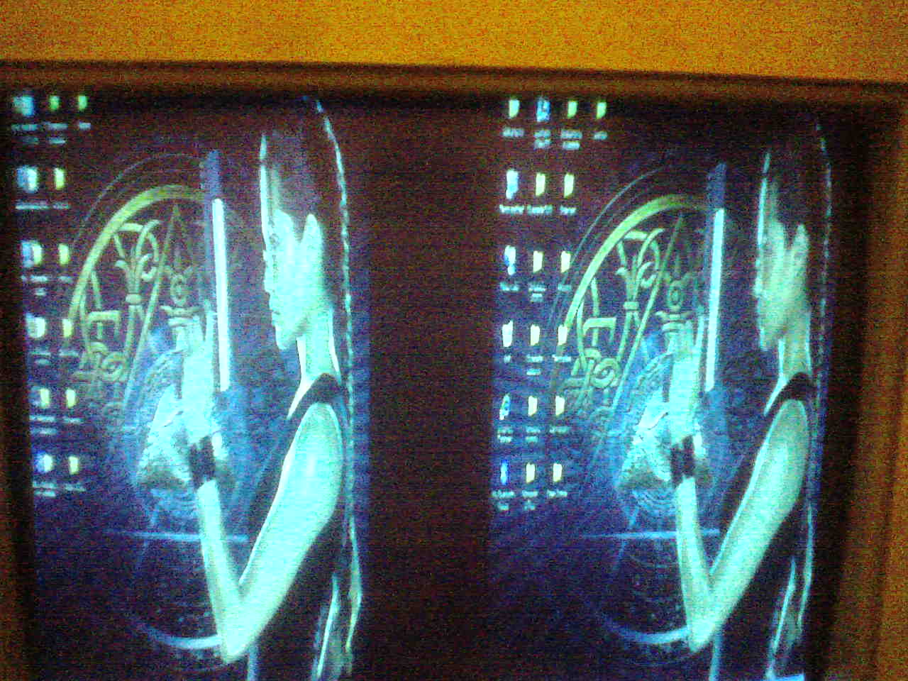

Tento monitor ma niekolko nasobny posunuty obraz aj vertikalne aj horizontalne ako viac obrazov vedla seba aj pod sebou , nemam schemu skuste poradiť meral som aj napetia ale neviem či su spravne a pri merani vychilovaciek som zistil že tie čo su bližšie k obrazovke maju 6,4 ohma tie čo su na hrdle obrazovky maju 0,8 ohm ale na rezonancnom testery VN trafakov mi to ukazalo že tie 0,8 ohmove su OK a tie 6,4 ohmove ako bytam ani neboli.

Na PC máš nastavené vysoké rozlišenie a uvedený typ monitora také nevie zobraziť.

Nie to som už skušal nastavil som zakladne 480*600 a frekvenciu 60Hz
a robi to stale jedine že by nebol kompatibilny ovladač lebo ja mam origo HANSOL 730E ale kamarat ktory mi to doniesol ako origo k svojmu PC tak hovoril že mu to robi to iste.

Tak ten vertikal som už poriešil s V- Hold ale stale mam dva obrazy vedla seba .
(124.48 KiB) Staženo 80 x

Tak pomohlo ako pisal Pesko znižil som frekvenciu na 60 Hz a je to v pohode. :wink:

Viete chlapi doniesol mi to jeden chlapík ktorého synátor sa v tom vraj vrtal a zrejme nedal pokoj všetkým trimrom čo boli na DPS a že ich tam je kopa tak všetky boli vytočene uplne do jednej strany takže som to musel zladiť a kedže nemam schemu od toho monitoru tak som musel všetko pomerať oscilom a zladovať. vrrrr keby som bol pes tak synátor už nemá paprče :twisted:
