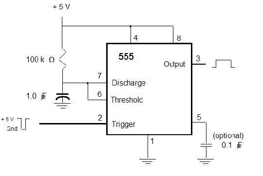

Prosim poradte mi jednoduché základní schématko pro zapojení Monostabilníjo klopného obvodu s 555, uz sem nasel schemata ale obsahovaly R, C , potreboval bych neaky s tranzistorem, pripadne wyjadretese k tomu pls:
http://www.national.com/mpf/LM/LM555.html
a pokud nekdu umi v PISPICE a poradit jak na model MKO tka bude mooc rad.

Myslím, že na tom není zase tak nic zvláštního
Obrázek
Časovací rezistor je nahrazen jednoduchým tranzistorovým zdrojem proudu. Chtělo by to taky něco připojit k vývodu 2 časovače. Simulace samotného 555 v PSpice není problém, ale s tím tranzistorem navíc je to trochu horší.

MKO se odstartuje nulovým impulsem na vývod 2 TRIGGER.

Taksme se rozhodl nakonec pro bovid bez trnazistoru viz. soubor.Mam datasheet i knihovni 555, prosím nevite jak bychto mohl napsat do SPice ???JAko cos e tyce uzlů připojení 555 do obvodu.Moc bych to potraboval vedet.diky[/code]

Se schematem pro které platí striktní pravidla jsem byl hotov hned.
V pořádku.
Nevím jakým jazykem jsi psal text.Česky to nebylo.Kdybych nevěděl
že je to vstaženo k obrázku vůbec tomu neporozumím.
