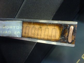

Fotečka - vím, že není čistá, ale kdybyste viděli kde se používá :(

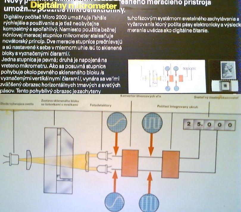

Něco jsem našel, ale nevím jestli to bude ono.

To co tam oznacuji jako induktosyn je neco uplne jineho nez system pouzity v posuvce. Tam je potreba napajet pevnou i pohyblivou cast, coz se v posuvce nedeje. Nicmene system mereni je obdobny, jen si misto tech civek predstav kondenzatory - je to pekne videt na fotce co tu nekdo dal.
