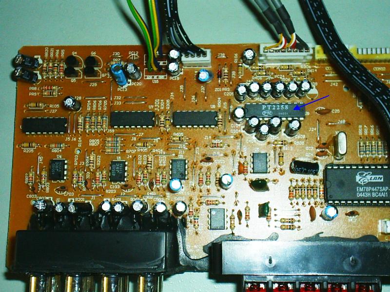

Ahoj všem. Prosím Vás,může mi někdo poradit jak vyřešit regulaci hlasitosti nebo alespoń chlazení obvodu PT2258 ? Pokud je elektronika mimo bednu tak to hraje ale jakmile vše vrátím do bedny tak se tento obvod přehřeje a asi po minutě provozu přestane propouštět signál.Když vychladne tak je zase vše funkční.Smůla je,že pouze krátce.

Máš tam buď velké napájecí napětí, nebo do některého výstupu leze velká ss slžka, nebo je obvod kaput.

Proluftuj elyty... :opravar:
