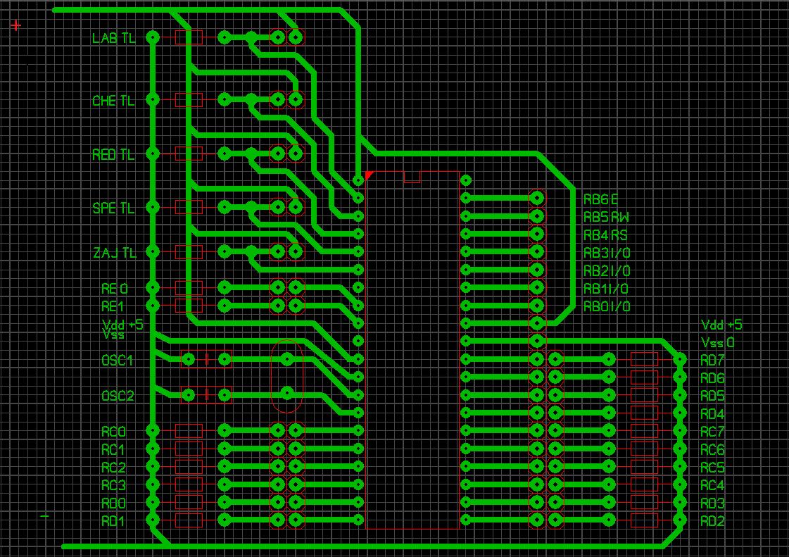

Zdravím,
uz jednou jsem zde potreboval poradit a pomohli jste mi. Ted je to trochu horsi jelokoz jde o moji maturitní práci. Tak doufam, že to nebylo naposled :) Mam takovy problem:
Do procesoru nahraju program vse se zdá být OK ale jakmile ho dam do patice tistaku jde do nej napětí a ten mrzák nic nedela. Nejprve jsem zkousel krystal s 20Mhz ten nekmital vubec, tak jsem dal krystal na 14Mhz ten sice kmital ale nic se nedolo, ani ledky nesvítili. Tak sem hledal chybu a napsal jsem prg jednoduchého rozsvicení diod na portech a zase nic nefungovalo (osc kmital ale LEDky nic).
Rád bych kdybyste mi pomohli. V příloze přidávám tišták a prg, kterej je docela hezky napsanej s par obezlickama. Je to trochu komentovane ale chtřejší to určitě pochopí. Je to prg k ovladáni displeje LM20A21, ke kteremu jsem se zatim jeste nedostal kdyz sem ani nesprovoznil LEDky a určitě bude předmětem další diskuze.
Děkuji všem za zájem
Podle me bude chyba nekde v úvodu inicializace a to absolutne banální.
PS: mam taky mail tak kdyby neco krofta.jan@gmail.com
(254.28 KiB) Staženo 148 x
LCD PIC FINAL v_00.asm
(30.99 KiB) Staženo 214 x

nebude treba porad v resetu? jeo mozne? schema zapoejni je spravné?

No standartne sa pin1 pripaja na +5v cez rezistor...
A preco mas nastaveny pic 877A ? ked v popise je 874 ?

nasteveni picu sem uz davno prepsal, a ani odpor na (1) 4,7k nepomohl
