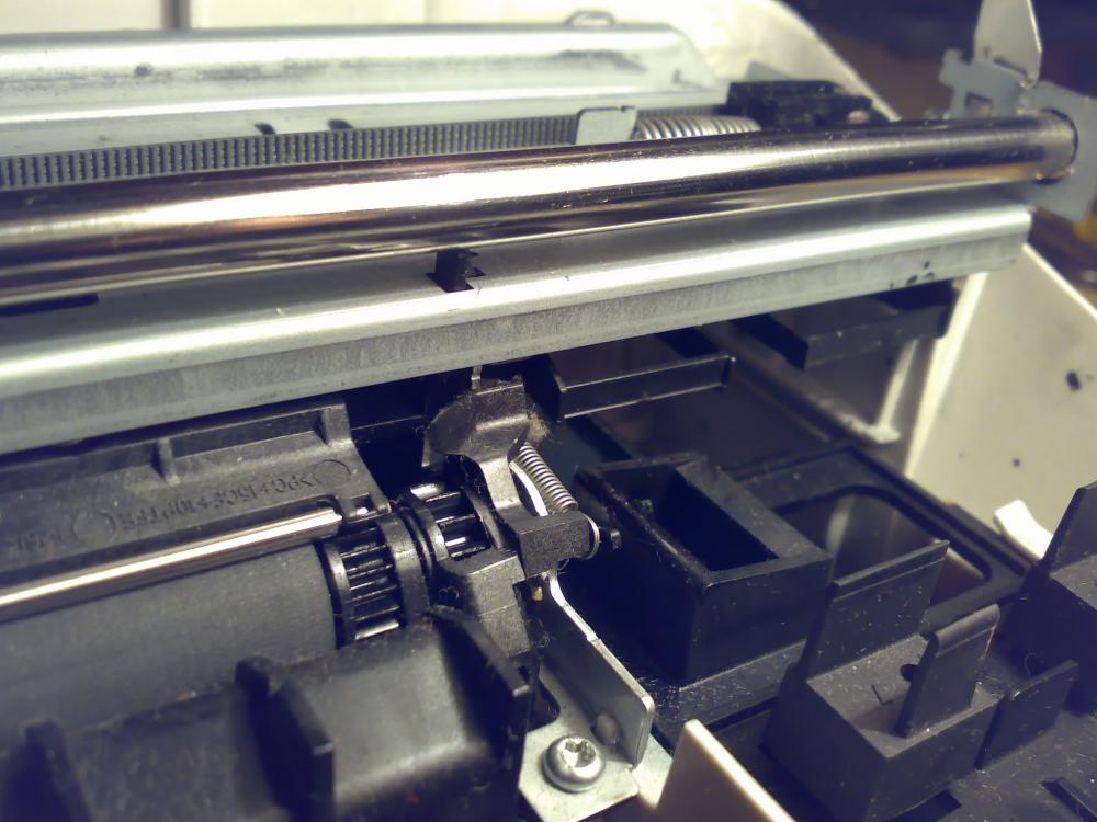

Zasekává se to vpravo, nebo vlevo? Pokud vpravo, je tam páčka, kterou vozík po najetí sklápí a tím se spouští posun servisní stanice, tedy otírání tiskových hlav, ovládaný otáčením válce na posuv papíru. Tato páčka se občas láme a občas špatně sklápí zpět a blokuje pak vozík.

Na fotografii je ta aktivační páčka vidět a je právě už ulomená, chybí špička cca 4 mm. Zkus tu stiskárnu rozebrat, 4 šrouby zeshora a sundej celý kryt u se skenerem, dole vlevo jsou dva konektory, ty rozpojit. Ručním posuvem vozíku zjisti, zda najíždí správně na tu páčku a sklápí ji. Taky může být servisní stanice plná inkoustu a mechanicky se zablokovává, pak to chce celé rozebrat, umýt a namazat.

Ten papír to protáhne při inicializaci? Pokud ano, tak je chyba v místech, které je na fotce, co jsem kdysi poslal. Zřejmě bude fakt ulomená sklápěcí páčka, kterou má vozík sklopit když na ní najede, tím odpojí podávání papíru a místo toho na mechanismus posunu papíru připojí čištění tiskových hlav. Zkus vozíkem jet doprava, zda skutečně může až na fyzický doraz a zda regulérně najede drážkou zespodu vozíku na tu páčku a sklopí ji pod sebou.

Oldradio píše:Ten papír to protáhne při inicializaci? Pokud ano, tak je chyba v místech, které je na fotce, co jsem kdysi poslal. Zřejmě bude fakt ulomená sklápěcí páčka, kterou má vozík sklopit když na ní najede, tím odpojí podávání papíru a místo toho na mechanismus posunu papíru připojí čištění tiskových hlav. Zkus vozíkem jet doprava, zda skutečně může až na fyzický doraz a zda regulérně najede drážkou zespodu vozíku na tu páčku a sklopí ji pod sebou.
Ano papir projede jiz pri inicializaci, ale packa zajede pod vozik, a dokonce se ocisti i hlavy. Nejake mechanicke opotrebeni na te pacce nevidim.
