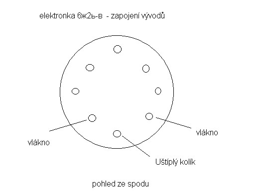

Ještě ale mám problém s tou elkou, při pohledu ze spodu je jeden kolíček uštíplý, na levo od něj a na pravo od něj je žhavící vlákno, kde je zbytek? Myslel jsem že je číslování jako u normálních elektronek, ale zřejmě asi ne!
Pro orientaci je zde obrázek:
(19.4 KiB) Staženo 258 x

Bezva, to je zapojení s tou sploštělou baňkou na konci. Tu mám vadnou v zařízení, ale novou mám tu kulatou a z toho zapojení jsem jelen!
Neví to náhodou někdo jak to má být na té kulaté?
měřením jsem zjistil, kde je to vlákno viz obr. výše, ale jak dál?
