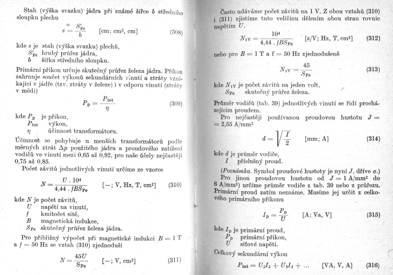

#10 Příspěvek od jandu »
Na nete exustujú programy pre výpočet trafa, žiaľ som si nezachoval odkil som to sťahoval. Mám v stroji tri programy, ktoré sa mierne líšia, každý je ale použitelný. Ak niekto vie, kde ich hľadať, nech to zverejní.
napr. Transformer, TRAFO a pod.
jandu
Příspěvky: 4503
Bydliště: vých.slovensko
#11 Příspěvek od jandu »

Výpočet transformátoru.
(283.6 KiB) Staženo 499 x
