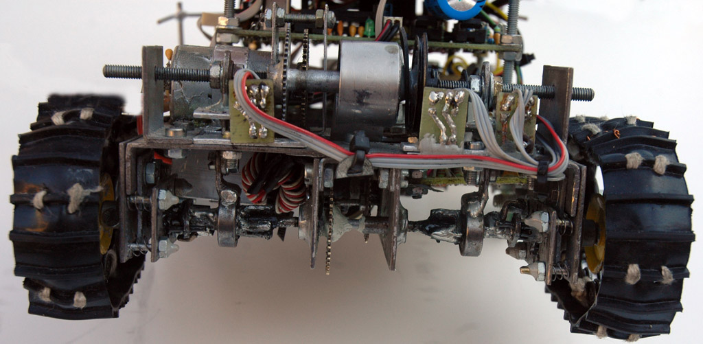

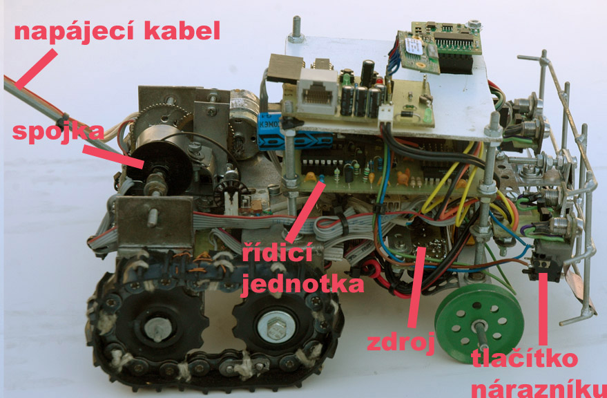

Zdravím, před 14 dni jsme slíbil fotky mého malého ošklivého robota :). A tímto bych chtěl také poděkovat všem, kteří mi pomohli s některými jeho částmi.
Robota jsem začal dělat sám od sebe a pak se stal mou dlouhodobou maturitní prací. Teď ho čekají nějaké malé dodělávky ze strany programu a trochu vzhledu.
Robot pracuje ve dvou módech: manuální a automatický
Automaticky: robot jede a pokud narazí na překážku couvne, otočí se o náhodný úhel a pokračuje v jízdě. Čidla jsou schopná detekovat překážku do 15cm.
V manuálním módu ho řídím pomocí PC. Komunikuji přes RS232. Robot není napájen z baterie protože došli finance :). Víš že není zdaleka dokonalí jak po funkční tak po vzhledové stránce, ale to se časem změní. Přikládám pár fotek aktuální verze. Posledni dvě fotky jsou z doby tak listopad.
(176.82 KiB) Staženo 122 x

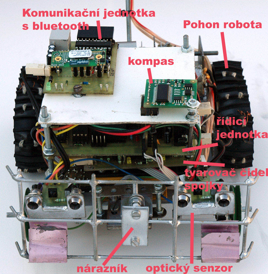

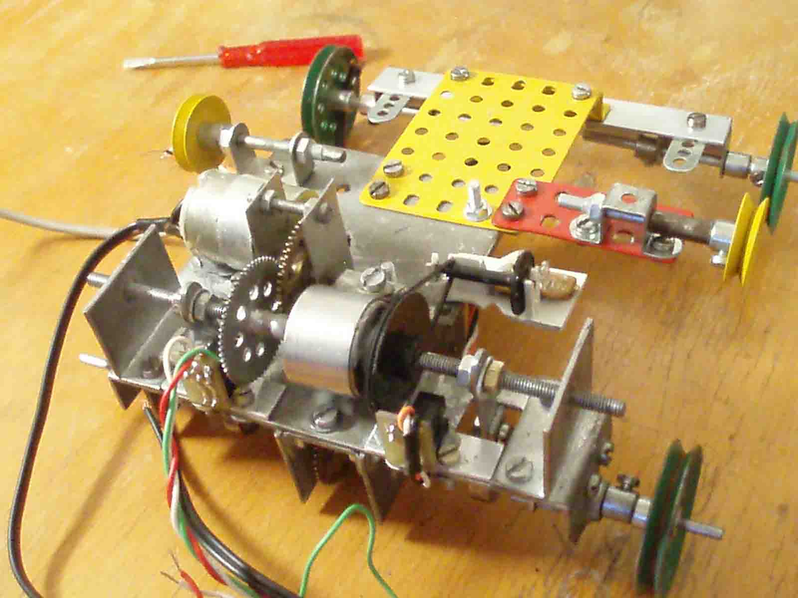

#2 Příspěvek od Aqarel »
zepředu
(273.32 KiB) Staženo 123 x

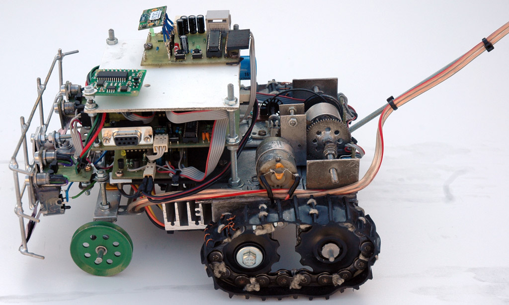

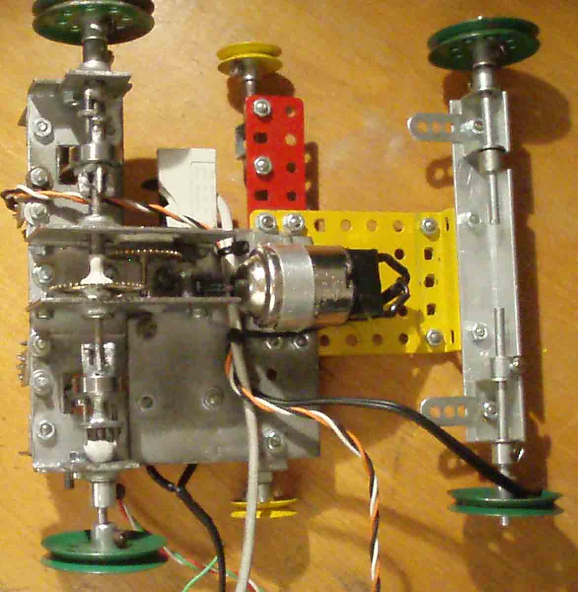

#3 Příspěvek od Aqarel »
zboku
(181.39 KiB) Staženo 118 x

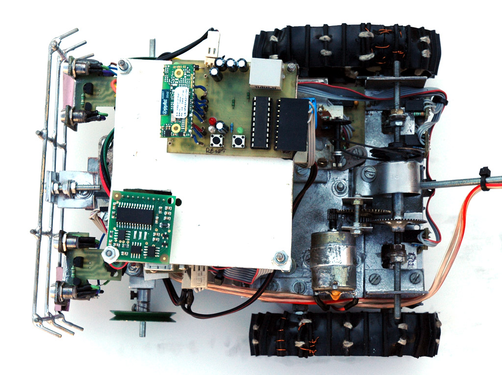

#4 Příspěvek od Aqarel »
zvrchu
(247.94 KiB) Staženo 120 x

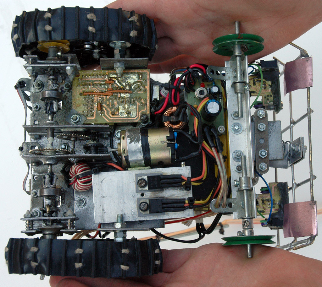

#6 Příspěvek od Aqarel »
zespodu
(289.03 KiB) Staženo 118 x

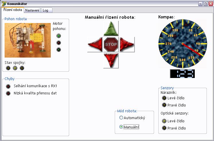

nakonec jsou tu dvě fotky z období říjen-listopad a ovládacího programu
(55.03 KiB) Staženo 151 x
(84.93 KiB) Staženo 111 x
(83.39 KiB) Staženo 109 x

Z čeho pocházejí motorky a ozubená kolečka?

#9 Příspěvek od Cust »
hezkééé, teď se můžeš kochat nad funkčním zařízením, jen tak dál...
tandel
Příspěvky: 1488
Registrován: 01 led 2008, 00:00
#10 Příspěvek od tandel »
A máš v plánu vylepšit přední kola?

#11 Příspěvek od stepa »
Pekna prace.
Ja bych tomu dal nejaky kabat, protoze takhle ti nato spadne nejaka spona, nebo neco podobneho a mas vyzkratovany nejaky obvod...a bude to vzhlednejsi
Naposledy upravil(a) stepa dne 31 bře 2008, 20:44, celkem upraveno 1 x.
Aqarel
Příspěvky: 241
Registrován: 04 úno 2007, 00:00
#12 Příspěvek od Aqarel »
díky, ten menší motorek nevím z čeho je, doma mám dalších 30 podobných, které jsem sbíral z různých mechanických hraček, strojků, od kámoše(někteří směňovali kartyčky, mi zase motorky), ten větší jsem musel koupit v Olomouci v modelářovy(Satria), protože původní motor byl opravovaný a nechtěl jsem riskovat jeho poškození při maturitě. Přední kola zatím nemám v úmyslu vyměňovat, protože nemám za ně vhodnou náhradu. Ty kola nesmí být gumový, z důvodu problému s otáčením se robota. A ty ozubený kola pro přehazovačky je většina z budíku.
edit: To stepa jo máš pravdu, je to zkola. Co se týče toho kabátu, tak někdy možná v budoucnu, teď budu rád, když vychytám program a dodělám dokumentaci.
Po maturitě mám vplánu mu dodělat teplotní čidla a displej a další senory okolo robota, vylepšit vzhled.
