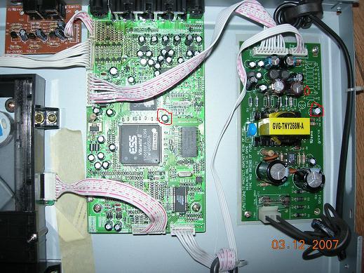

Dobry den potreboval bych poradit ohledne kondiku a nechci zakladat nove vlakno. Dostalo se mi do ruky tohle dvd a nekdo tam vymenoval kondiky a uz je tam nevratil a ja tam ted nevim jake tam prijdou. Prikladam fotografii s fora a ja si tam zakreslil jake tam nejsou. Prosim Vas o tyto hodnoty kondenzatoru nemam schema. 2 kondiky ve zdroji a jeden na ridici desce dekuji.
Ten kondik nahore tam taky neni ale ja tam mam zbytky jeho nohou tak ze tam asi byl?
(69.39 KiB) Staženo 233 x

C18-33uF/25V,C17-220uF/10V, a ten u procesoru je 10uF/25V

Diky za hodnoty kondiku sencor uz maka akorat bych potreboval ovladac tak kdyby se nekomu doma valel tak at se ozve diky?
