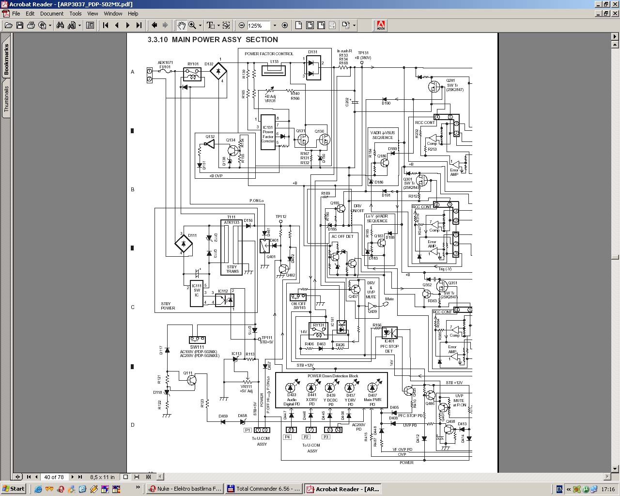

Zdravim, uz nejakou dobu se vrtam ve zdroji z plazmove tv. Je to hrozny, porad mi neco zlobi. Ten zdroj ma tri okruhy, pro maly napeti 8-14 V, pak okruh pro 60V a okruh pro 170V. Kazdej z tech okruhu je spinanej vysokonapetovym mosfetem. Na obrazku(q201, q301 a q351). Ty okruhy nabihaj postupne se zpozdenim. Nejdriv nizky napeti, pak 60v a nakonec tech 170V. Mel jsem to ve stavu, kdy fungovaly ty dva prvni okruhy, ale tech 170V nenabehlo. U kazdyho toho vysokonapetovyho mosfetu je nejekej RCC kontoler, kterej asi hlida proudy toho mosfetu, ale nevim, jak to funguje. Kdyz jsem to dostal, byl vyhorelej mosfet, co zpousti 170v ( na obr q201, a tranzistor q186 ze spousteci sekvence toho mosfetu). Ty jsem vymenil a jeste jsem vymenil jeden tranzistor na rcc kontoleru u 170V okruhu. Ted jsem to zapnul a zase mi vyhorely predradny vykonovy odpory 33 a r134 ado haje zase ten mosfet q201.

Oprava asi vyžaduje hlubší znalosti. Když kvůli průrazu Q201 odešel Q186, moc bych se divil, že přežil Q185. Bohužel na schematu není vidět buzení pro Q201 (přichází zprava), to je nutné nejprve změřit odkud přichází - tam bude určitě něco proražené, o to se Q201 spolehlivě postaral - poté při dalších zkouškách bych zkusil např. odpojit elektrodu D u Q201.
presne tak, kdyz odesel poprve q201, tak byly prorazeny i q186 a q185. To jsem vsechno vymenil. Pote zdroj fungoval bez spusteni 170V okruhu. promeril jsem vsechny odpory ,diody a tranzistory ve zdroji, zadny nehazi zkraty. Nevim, jestli muze dojit ke zniceni tranzistoru, tak aby byl prechod prerusenej, to netusim. Kazdopadne jsem to premeroval uz nekolikrat a furt nic, asi bude chyba jinde.Nejak se mi nezdal ten rcc kontroler u toho q201. Nevim, jak ten kontroler presne funfuje, ale jsou tam 3 u kazdyho mosfetu jeden. Je to takovej malej plosnak a kdyz ho vyndam, tak ten okruh prestane proudit. Kazdopadne jsem to promeroval a jeden tranzistor se mi tam nezdal, mel asi polovicni odpor, nez ten na tom kontroleru vedle. Tak jsem ho vymenil a shorel zase q201 a vykonovy odpory r133 -r168. Ten tranzistor , co jsem menil, byl na steny napeti i proud,akorat vstupni odpor, byl malinko jinej . U toho puvodniho byl odpor mezi DS cca 1Kohm a u toho novyho 1,2kohm. Ale presne ty stejny tranzistory byly na q186 a q185 a ty kdyz jsem vymenil tak jely ok.
