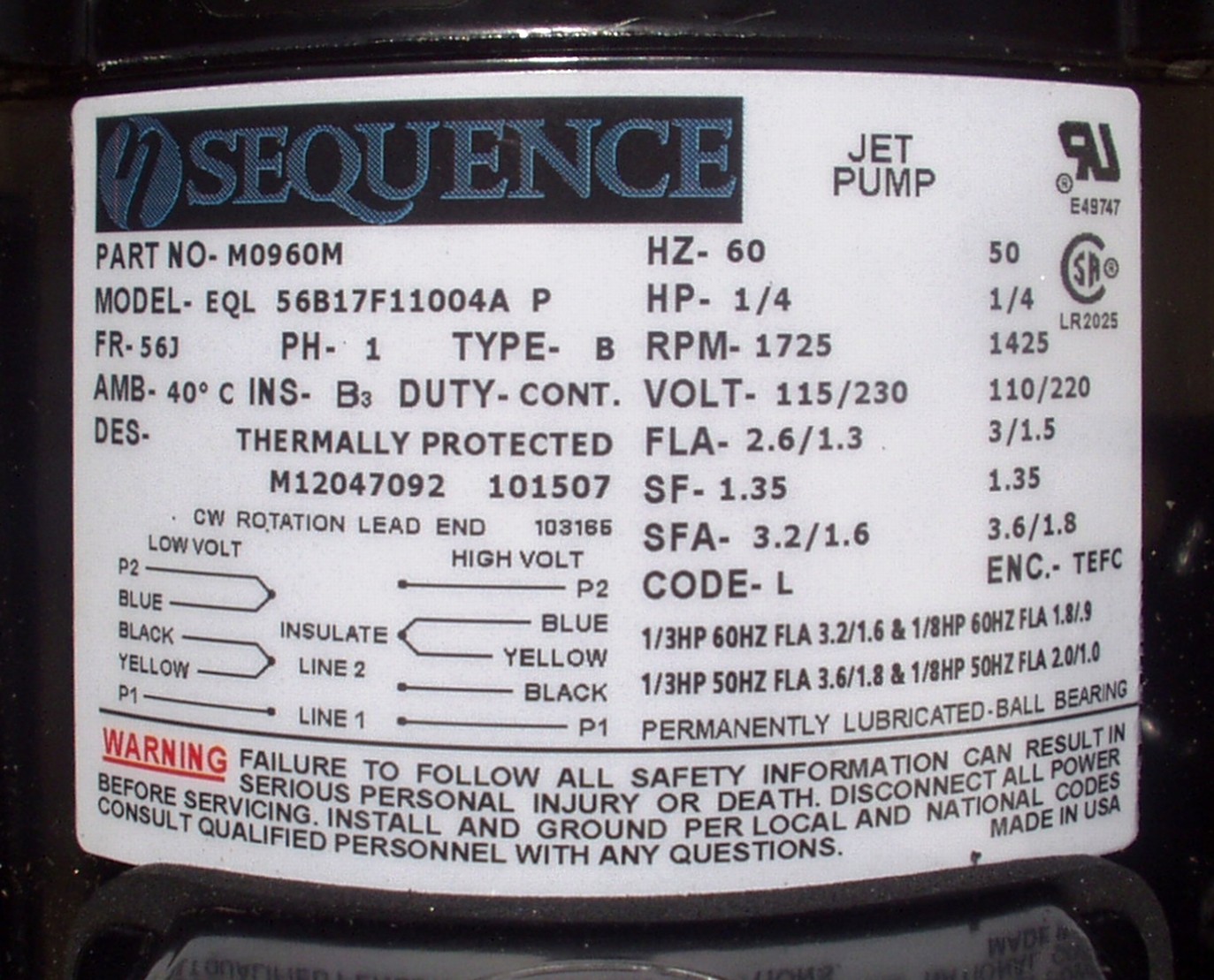

Motor čerpadla , výroba USA , zapojen v ČR , 1 f, 230 V, 50 Hz,
trvalý nepřetržitý provoz 24 h denně, 8 měsíců v roce, zatížení cca 80 %.
Co znamenají údaje na štítku FLA, SF, SFA ?
Na jaký proud nastavit tepelnou spoušť motorového spouštěče ?

Štítek motoru
(291.87 KiB) Staženo 277 x

FLA - full load ampere
SFA - service factor amps
to SF nevím, asi to bude service factor, čili poměr plného proudu a hodnoty jištění. Hledejte hesla "motor FLA", "motor SFA".
Podle toho bude motor na 220V/50Hz odebírat při plné zátěži 1,5 A a jištění by mělo být na 1,8 A (s motorovou charakteristikou).

To mtajovský
Děkuji
