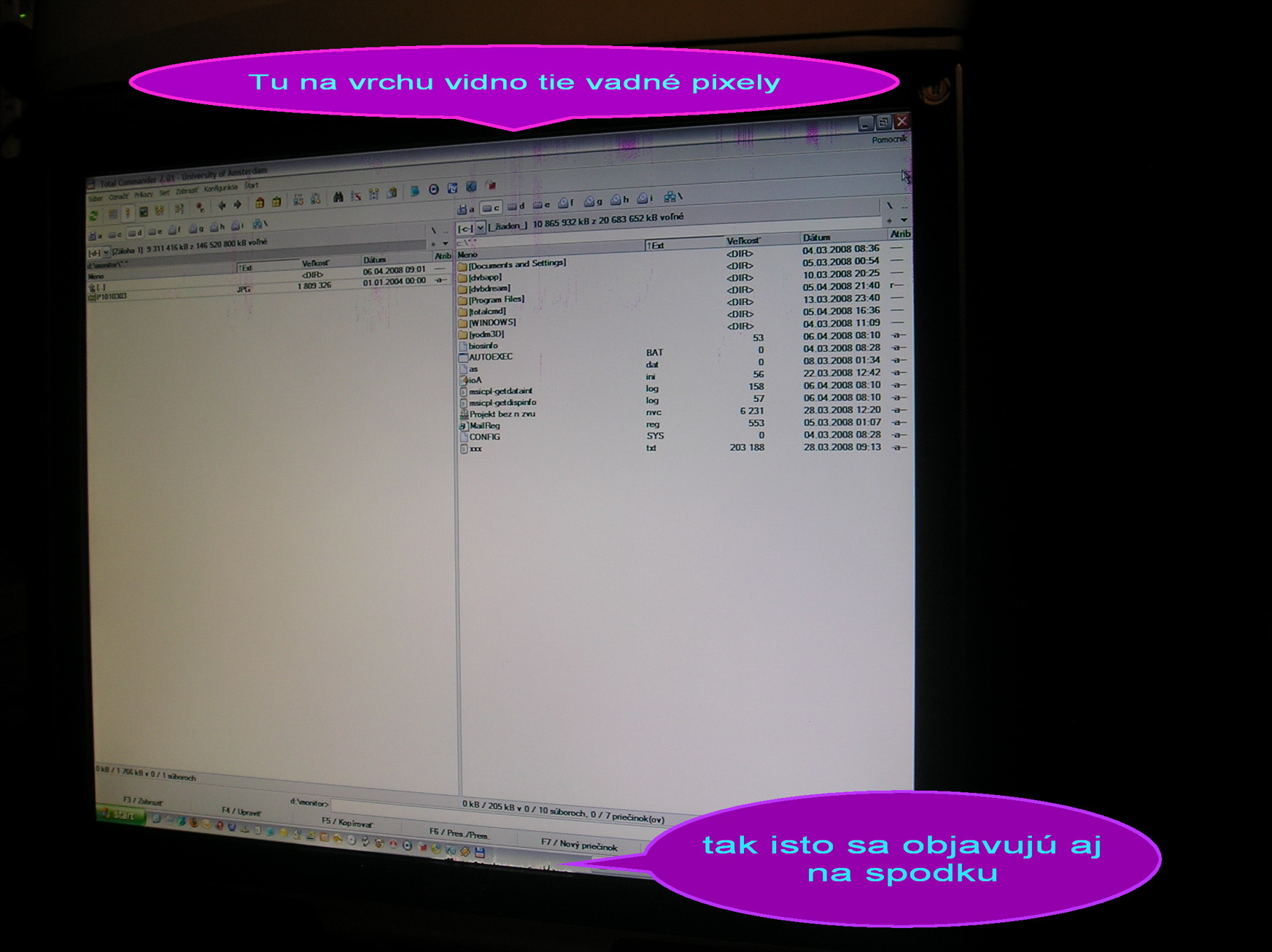

Ahojte machri...Kto mi bude vedieť pomôcť s problémom na mojom LCD monitore Acer Al1951.
Pred pár dňami sa mi začali objavovať na monitore vadné pixely. Sú tvorené vo vertikálnych pruhoch. Pri zapnutí monitora začínajú strašne pomaličky miznúť, ale trvá to aj vyše 10 hodín, kým sa úplne vytratia. Čo to môže spôsobovať? Môže to byť zmagnetizovaný displey, alebo niečo iné? Dá sa tomu nejako pomôcť? Keď ano , praďte prosím.
Keby to pomohlo v diagnostike, pripájam aj foto monitora s vadnými pixelami.
Ďakujem pekne za radu. Marian
Na obrázku vidno tie vadné pixely, sú fialovej farby.

Mmo rek bych ze pomalu, ale jiste odchazi LCD panel . . .

Když ho vypneš a hnedka zapneš tak je to stejný?

Ano je...monitor som už pripojil aj na iný komp a je to rovnaké...

Vyzkousej pomackat ramecek nahore hned nad LCD nad tema mistama kde jsou ty vadny pixely jestli se to nebude menit . . .

Stále je to rovnaké

Nechci delat reklamu ale toto spravuje www.elsin.cz na jinou firmu jsem zatim nenarazil. Vypadá to opravdu na LCD panal v haji

Myslím si že levnější bude když dotyčný koupí nějaký nefunkční LCD monitor za pár korun třeba na Aukru a prohodí jen samotné LCD panely . . .

Díky za rady, na stránke www.elsin.cz som sa dočítal o podobnom probléme ako mám ja a pravdepodobne ide o neopraviteľnú chybu, chvalabohu monitor je ešte 6 mesiacov v záruke, tak mi to dúfam uznajú. Ešte raz ďakujem... Marian
