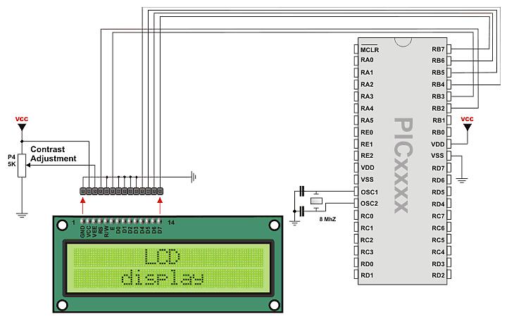

Chtěl bych se prosím vás zeptat jesli nemá někdo zkušenosti LCD. Koupil jsem si LCD POWERTIP 1602. Na pin 1 jsem zapoji GND na pin 2 +5V a na pin 3 take +5V. Kdyz jsem si chtel nejdriv proměřit LCD zjistil jsem že dava napětí 5V na pinu 4 RS Register select signal a na pinu 11 DB4 Data bus line také 5V. Je to prosím vás v pořádku? Procesor s deskou mám pujčený, tak bych s tim něco nerad udělal.

Pripaja sa tam trimer,pre nastavenie kontrastu.
Ak maš všetko správne napojene,rosvieti sa ti tam 8 štvorcov.
