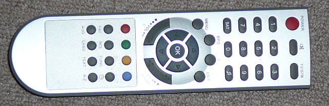

No jestli jsi četl pořádně můj příspěvek, tak já sice viditelně přepínám na levý kanál, vidím na obrazovce, že to přepínám jen na levý kanál, ale zvuk si tvrdošíjně mluví z obou repro současně, což se opravdu nedá. Je úplně jedno kam přepnu ten kanál, vlevo, vpravo, pořád to jde současně. Mám to přes domácí kino, ale i v televizi, která je připojená přes scart to jde samozřejmě také špatně. jediné co jsem nezkusil, je přepnout na TV na duál I, že by to třeba, možná šlo v TV normálně, nevím, až zase něco bude v duálu, vyzkouším.
Ale co vím, je, když si zapnu DVBT na Novu, kde na satelitu to jde současně oba jazyky, tak DVBT jde normálně pouze česky. Což mě připadá, že někde je chyba a to asi právě na satelitu, nebo spíš u některých přijímačů. Protože, když jsem měl ještě to jiné DVBT, tak tam byl také problém s duálem, ale aspoň se to dalo v nastavení přepnout, což na satelitu nejde, zkoušel jsem fakt, kde, co.
O kartách v PC se také píše, že je to všeobecný problém, některých digitálních karet, pomůže jen prý vybrat v mixeru levý kanál a dát to na mono. Jinak přikládám ovladač od Mascomu. To tlačítko AUD je právě aspoň podle manuálu, právě na přepínání typu Duálního vysílání, což na mě nereaguje :cry:

Promin, cetl jsem to celkem pozorne, ale protoze na vsech satech co me prosli rukama to prepinani funguje zcela v pohode, nejak jsem te asi nepochopil. Pokud to mas s TV propojene SCART kabelem, melo by po volbe leveho kanalu to spravne prepnout. Tusim k tomu slouzilo to tlacitkou AUDIO (ale nejsem si 100pro jistej) . U nekterych satu byl problem s propojenim pres modulator, tam to ne vzdy fungovalo korektne.
