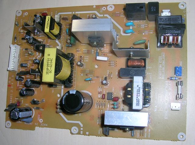

Zdravím všechny a prosím o radu, mám tento monitor, včera se na něm z obou stran zůžil obraz a během 2-3 vteřin úplně zmizel, teď se po zapnutí krátce rozsvítí zelená ledka a po pár vteřinách bliká žlutá, jako když do něho nejde žádný signál, před poruchou se na zapnutém monitoru bez signálu ukazovalo okno že chybí signál, teď už vůbec nic.
Začal jsem od zdroje, je na samostatným DPS, kondíky jsou podle ESRU v pořádku, schéma jsem nikde nenašel, naštěstí jsou u výstupního konektoru napětí popsaný na potisku, můžu zdroj zapnout bez připojeného konektoru, teda bez zátěže ? , díky za odpověď.

Ked som si nie isty, ci mozem napajaci zdroj zapnut naprazdno, radsej na vetvu napajania RKS pripojim malu ziarovku a potom meram...
#3 Příspěvek od Crifodo »
líp bude když větve zatížíš přiměřeným proudem a zkontroluješ napětí až pak.
Preventivně změř přechody tranzistoru na VN, bývá to nějaké BUxxx v pouzdru TO247...

kondik píše:
Venda píše:z obou stran zůžil obraz a během 2-3 vteřin úplně zmizel, teď se po zapnutí krátce rozsvítí zelená ledka a po pár vteřinách bliká žlutá
Jasná diagnóza, zúženie obrazu - problém v RKS (riadkový koncový stupeň).
po zapnutí krátce rozsvítí zelená ledka a po pár vteřinách bliká žlutá - odišiel ti výkonový trand.
(P.S. na zdroj sa vykasli v ňom chyba nebude).
Díky moc za radu, je tam osazený C5516 od Panasonicu, měřil jsem ho ještě zapájený pípákem a má všechny tři vývody navzájem ve zkratu tak to snad bude ono a neumřelo ještě něco dalšího, kouknu jestli se dá koupit a případně najdu nějakou náhradu. Ještě jednou díky, zítra budu pokračovat.
