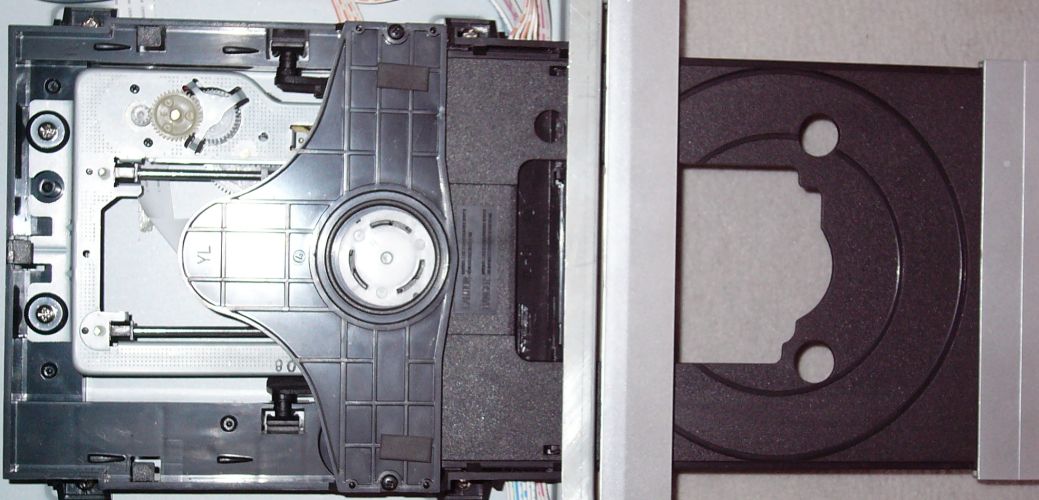

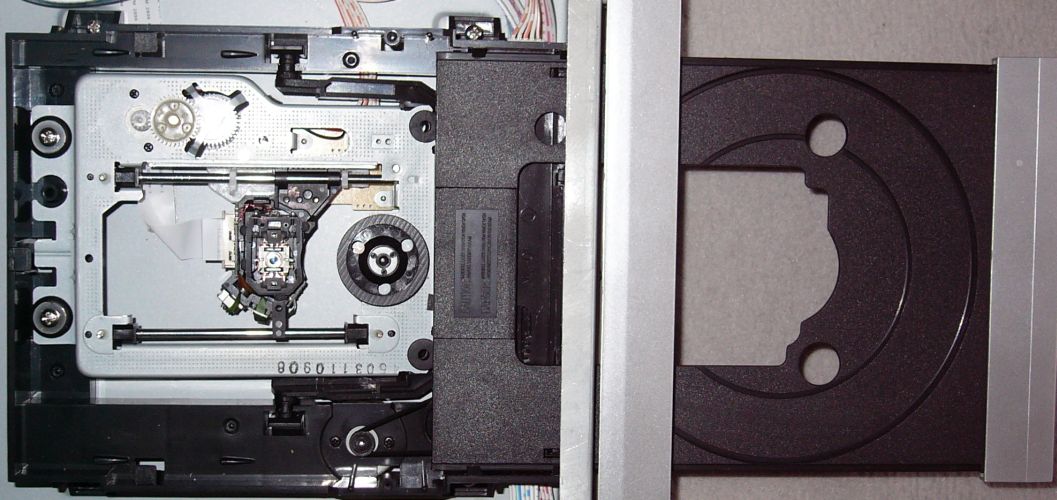

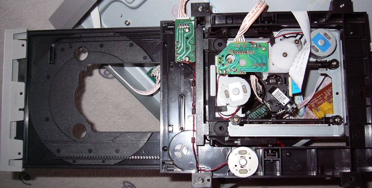

fotky mechaniky - a teď jaký ekvivlent existuje :?:
mechanika zespod
(136.88 KiB) Staženo 148 x
mechanika shora bez plastu
(98.57 KiB) Staženo 132 x
mechanika shora s vrchním plastem
(86.41 KiB) Staženo 115 x

Ahoj Kondíku,
z čeho usuzuješ, že nemusí být KO optika? DVD je zevnitř částečně (plechy) vyhřáté, tak usuzuji KO DVD laser. Zkoušel jsem mírně postrojit potenciometry a asi 2x se DVD chytlo a zase spadlo. Mám za to že už je emise diody vyčerpaná.
excellence
Příspěvky: 88
Registrován: 04 čer 2006, 00:00
#8 Příspěvek od excellence »
Díky za radu - prošel jsem si nabídky na webu a v Polsku tuto mechaniku nabízejí za nějakých cca 190,-Kč bez poštovného. Zkusím zaúkolovat známého v Posku, ať mi ji objedná. Vyjde levněji než v AME.
