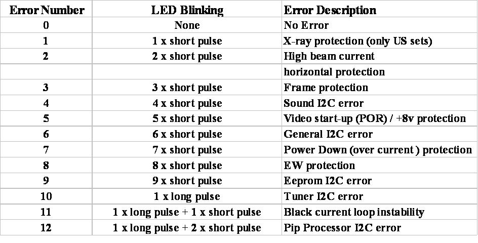

Ale ktery Philips?Se mi nezda že všechni maji stejna hlašeni.
Tady treba CTV chassis L01
(91.55 KiB) Staženo 219 x

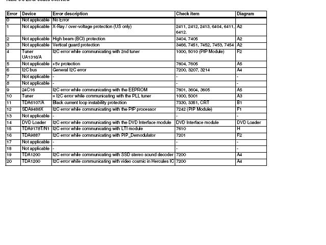

21PT5458 21PT5509 21PT5518 21PT5618 28PW6408 28PW6618 = chassis L04E AA
(58.3 KiB) Staženo 242 x
