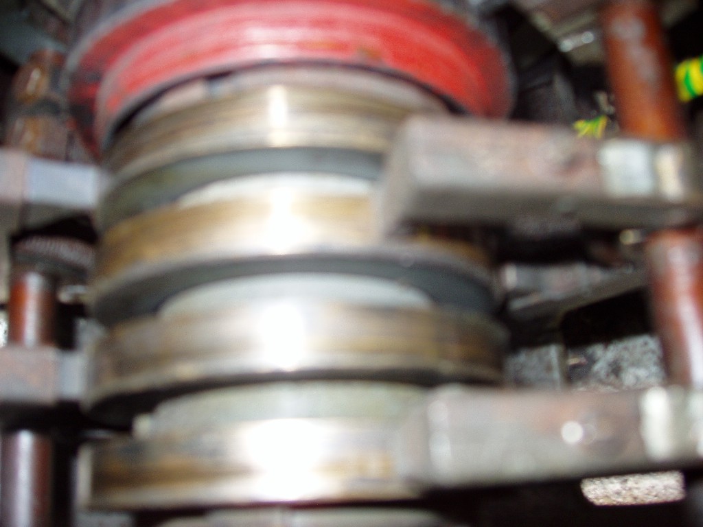

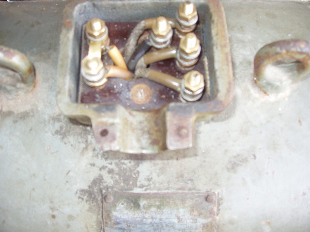

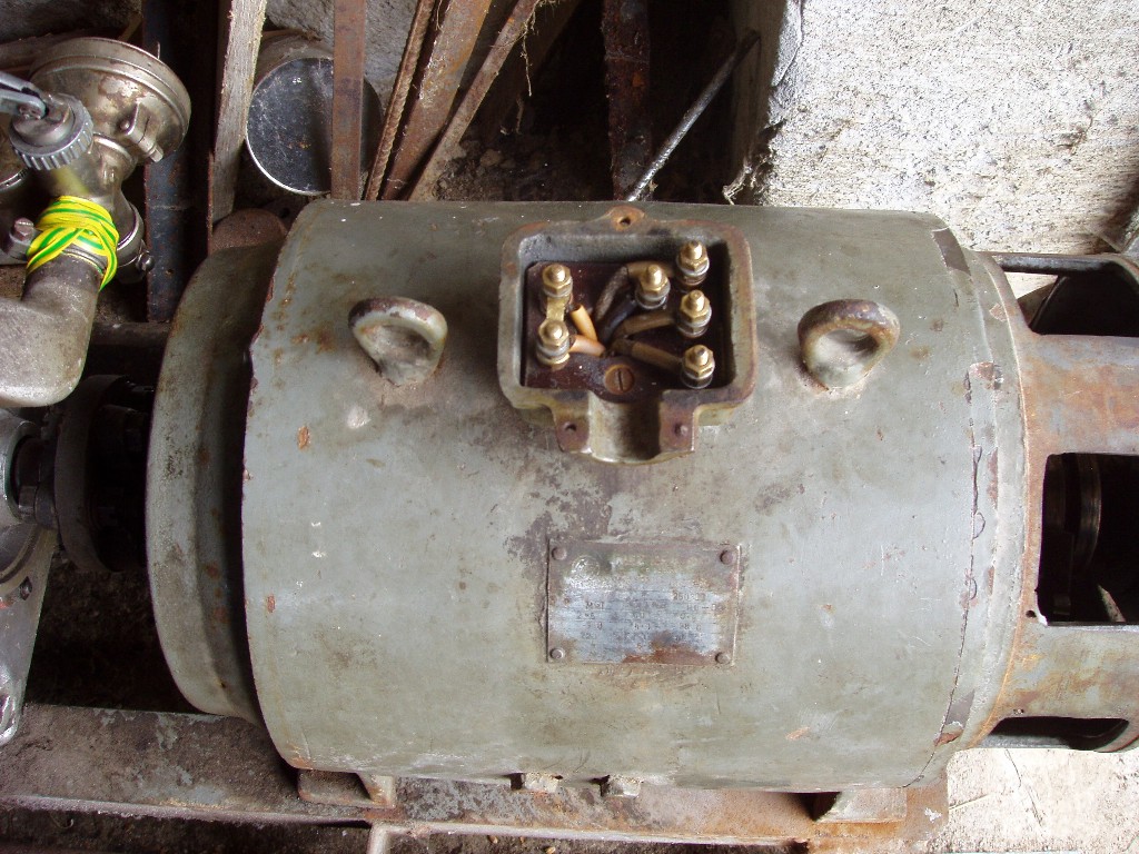

Zdravim vsetkych. Pokusam sa spojaznit 3faz asynchronny generator kruzkovy s vinutym rotorom a komutatorom z 50tych rokov pohanany dvojtaktom, jednovalcom. Na rotore su 4 zberacie kruzky a komutator vyvedeny na svorkovnicu D,O. Pri otacani na svorkovnici dostavam zdruzene napatie 7,2V a fazove 3,6V. Na svorkovnici su 3F X,Y,W, N a dva vyvody D,O ktore su prepojene. Vie mi niekto poradit ako to mam spravne zapojit resp. naco je tam komutator ja si myslim, ze je to niejake budenie? Preco dostavam tak nizke napatie?

Pošli foto svorkovnice. Komutátor u asynchronního motoru? Jinak to napětí je tam opravdu vlivem remanence. Pokud tam chybí kondenzátory na vytvoření buzení, je třeba znát mimo jiné výkon. Takže minimálně štítkové údaje. Napětí, proud, počet pólů, atd. Jinak :( .

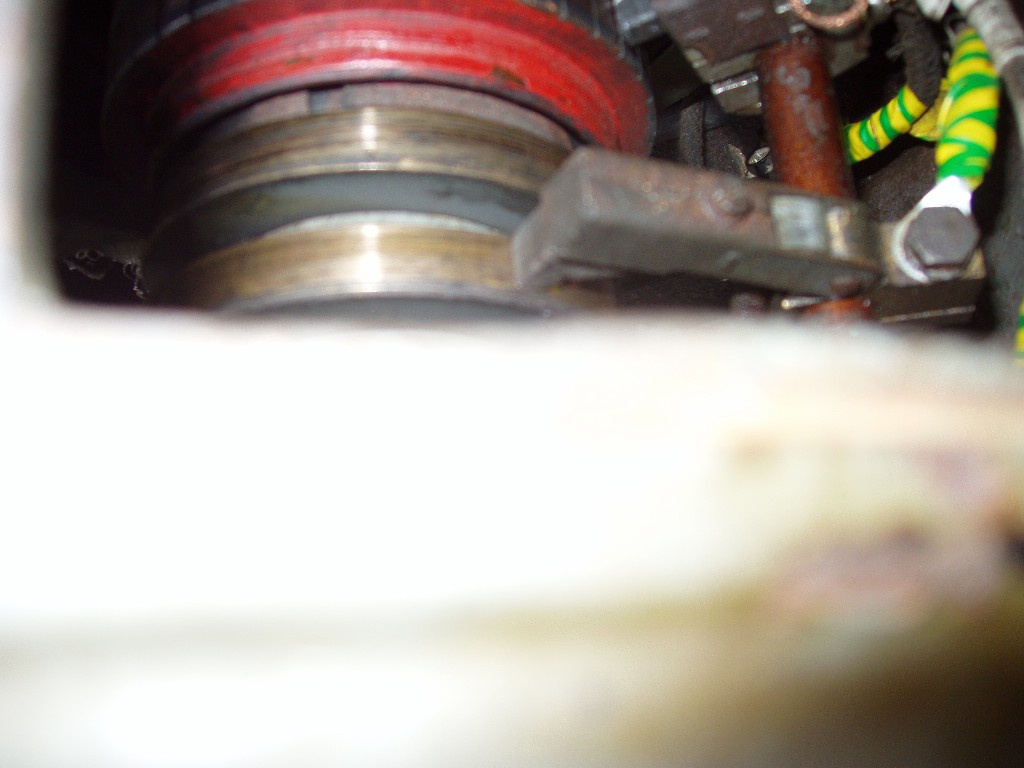

#7 Příspěvek od camaro »
udaje zo stitka su zle citatelne, su opisane podla riadkov
25 2,7 0,9
380 4,1 2800
220 7,1 50
40 5,2
foto dalej

Podle nejasných obrázků kroužků to vypadá na stále ležící kartáče.To se používalo jen u motorů s jakous takous regulací skluzu a tím pádem otáček.
Tuto teorii podporuje komutátor který by mohl kontrolovat otáčky.

Kefy su pevne. Predpokladam samobudenie, do otacok ho dostane spalovaci motor a komutator je zrejme pre budiace vinutie.
K dispozicii je len svorkovnica s fazami XYW-N a svorky D,O pre budenie to prepojenie tam nebolo teraz len tam je pre skusku.
Ten generator niekedy pracoval na vysokohorskej chate.
(243.2 KiB) Staženo 236 x

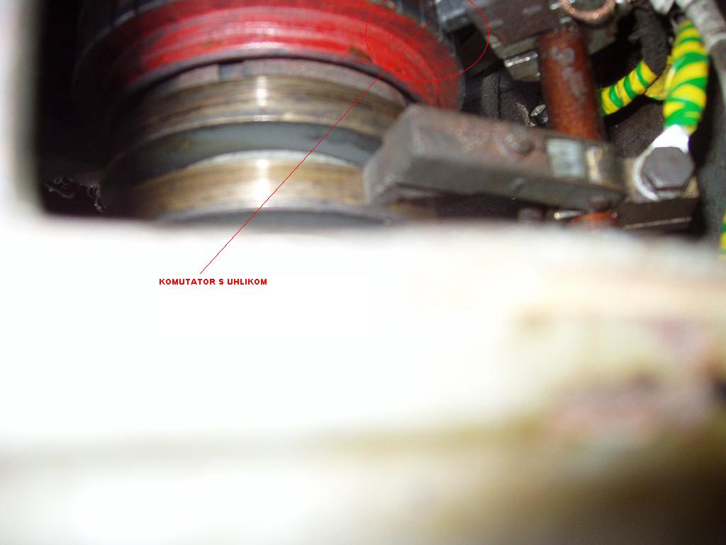

To Camaro: niekoľkokrát sa tu spomína komutátor. Hodil si tu už zopár fotiek, ale stále na nich nevidím komutátor. Je tam naozaj? Ja som ešte nikdy nevidel asynchrónny stroj s komutátorom. Môžeš tu hodiť foto komutátora? Rád by som to videl.

Vzhledem k tomu, že staré motory byly těžké jak kráva, výkon nic moc proti dnešním motorům. tak se při rozběhu motoru odřazovaly odpory /třífázový reostat/ až do zkratu kotvy. Náraz na síť, která tenkrát také nebyla nic moc, se zmírnil. Podobné motory používali kolotočáři, odpor regulovali zanořováním desek do roztoku soli a tím řídili rozběh kolotoče. Takže buzením do rotoru z toho generátor nevyrobíš.

na obrazku v kruzku je vidiet komutator s uhlikom
Toto zariadenie bolo pouzivane cc 20 rokov ako generator s pohonom jednovalcom, dvojtaktom. Takze nechcem vyrabat generator z motora.
Ide mi o to ako to mam budit

Kua, asi som už slepý, alebo ten obrázok stojí za hovno, ale ja ho tam stále nevidím. To má byť ten červený? Uhlíky ma nezaujímajú.
"Komutátor je sada medených lamiel, upevnených po obvode hriadeľa rotora, ktoré sú pripojené na jednotlivé časti vinutia rotora". Je to ono?
