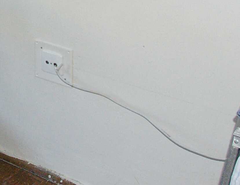

Mám takový problém.
V bytě budu mít dvě televize napojené na spol. tel. anténu.
Bydlím ve spodním patře, kde rozvod končí.
Je možné zapojit další průchozí anténní účastnickou zásuvku před konečnou ? Neschodím tím signál sousedům?
Kabely totiž budou ve zdi. A i toto napojení bych chtěl mít „za zdí“.

#2 Příspěvek od ZdenekHQ »
Měl bys zkontrolovat, jakej odbočnej útlum mají ty průchozí-odbočný zásuvky u sousedů a použít se stejným odbočným útlumem, jinak to není žádnej problém.
Horší je, když si nějaký prase uprostřed domu zásuvku vytáhne a koax dá natvrdo, protože se domnívá, že mu zásuvka krade signál.

#3 Příspěvek od Dratak »
Teoreticky by to šlo, ale určitě bych to nedělal. Odbočovací útlum zásuvky na stoupačce se volí dle útlumu kabelu tak, aby úroveň signálu ve všech zásuvkách byla pokud možno stejná. Tedy v bytech v horních patrech (blíže zesilovači-kratší kabel) se používají zásuvky s větším odbočovacím útlumem než na konci rozvodu. Koncová zásuvka má v sobě zakončovací odpor 75 ohmů.
Ponechal bych stávající zásuvku STA jako "předávací bod" a odsud bych si to pomocí rozbočovače rozvedl dle potřeby. Pokud by úroveň signálu byla příliš malá, zapojil bych mezi zásuvku a rozbočovač linkový zesilovač (v tomto případě zřejmě jednostupňový). Hlavně pozor, aby nekmital, mohl bys rušit signál sousedům.
Ale zásahy do stoupacího vedení STA rozhodně ne.

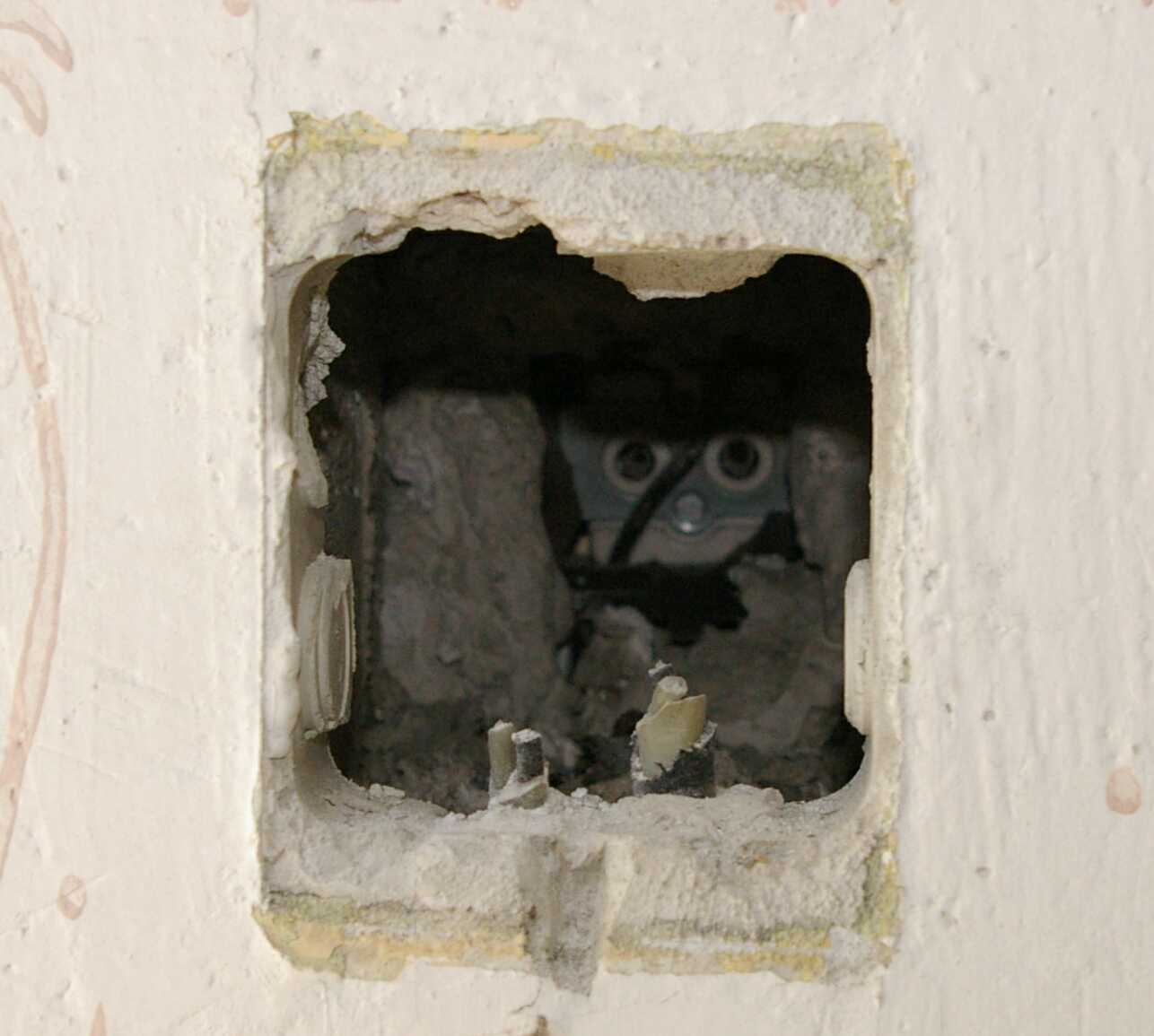

Tam jde o to, jak to zapojit, aby to bylo "pod zdí".
Dělali jsme kompletní rekonstukci bytu.
V 2+1 s nábytkem se to dělá "skvěle".
Téměř rok nebyla v pokoji elektřina :( .
Tu jsem dodělal tento výkend včetně zapuštění koaxu do zdi.
Zbývá anténa. Možnost je samozřejmě venkem přes rozbočovač.
Ale představa, že si maželka z nudy prosadí pejska a ten si bude hrát s koukajícím kablíkem je fakt povzbuzující... . :lol:
Byla by možnost napojit 1. televizi na TV zásuvku a druhou na Radio?
V současnosti mám koax provyzorně připojen na rádio a jede jak analog tak digit. TV.
(14.81 KiB) Staženo 94 x

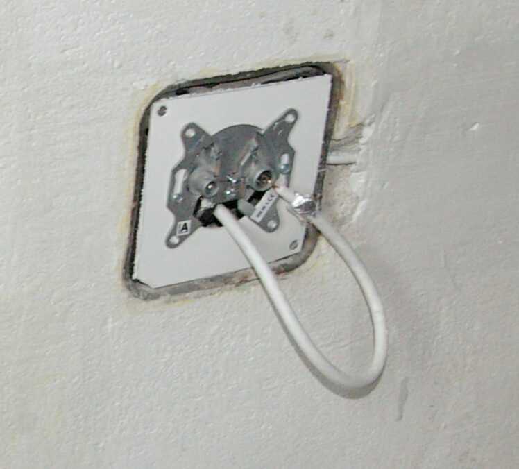

obr 2
(53.52 KiB) Staženo 92 x
#12 Příspěvek od Crifodo »
výstup R by měl mít dolní propust omezující pásmo do nějakých 120-30 MHz, jestli ti z něj hraje satelit, tak je to zajímavá instalace.
Z hlediska "bytové estetiky" je všechno špatně, ty máš zednicky hotovo a přitom pro tvoje potřeby nefunkční. Zbývá jen monžost nějak oprasit ten účastnický rozvod aby se tvoje TV nažraly a ostatním účastníkům zůstal signál celý. Omrkni ještě nahoře jak je proveden rozvod, jestli hvězdicově nebo původně po staru idiotským postupným řetězením od zásuvky k zásuvce a pak můžeš bádat co dál. Tahle situace vůbec neměla nastat, aby si lidi v hotové rekonstrukci domatlávali přípojky :twisted:

#13 Příspěvek od Jenys »
bart1 píše:Tam jde o to, jak to zapojit, aby to bylo "pod zdí".
Když uvážím, že bych si normálně na dvě TV pořídil rozbočovač, odporový, což nikde není psáno, že ho nemůžu na společnou anténu použít, aniž bych tím někomu pokazil signál, tak bych to řešil tak, že bych pomocí dvou odporů, 39 ohmů rozbočil přímo v té zásuvce. Místa je tam dost, takže by se tam nakonec vešel ten malý rozbočovač a bylo by hotovo, jen by jsi ho připojil na výstupní konektor ze zásuvky a na výstup z rozbočovače do kabelu pro druhou TV a dalším konektorem vyvedl z druhého výstupu rozbočovače pro první TV. Myslím, že by se to dalo udělat dost dobře přímo uvnitř té veliké krabice pro TV anténní výstupy.
Ale také by se asi nic špatného nestalo, kdyby jsi použil ten rozbočovač do zásuvky co tam máš a ten kabel, co je ve zdi, protáhnul dírkou z té veliké krabice, zakončil konektorem a zapojil do rozbočovače a další TV do druhého vývodu rozbočovače a měl by jsi po starostech a nic nebudeš muset vymýšlet a řešit a nebudeš dělat žádný veliký zásah do rozvodu.
Co ty na to :?: :wink:

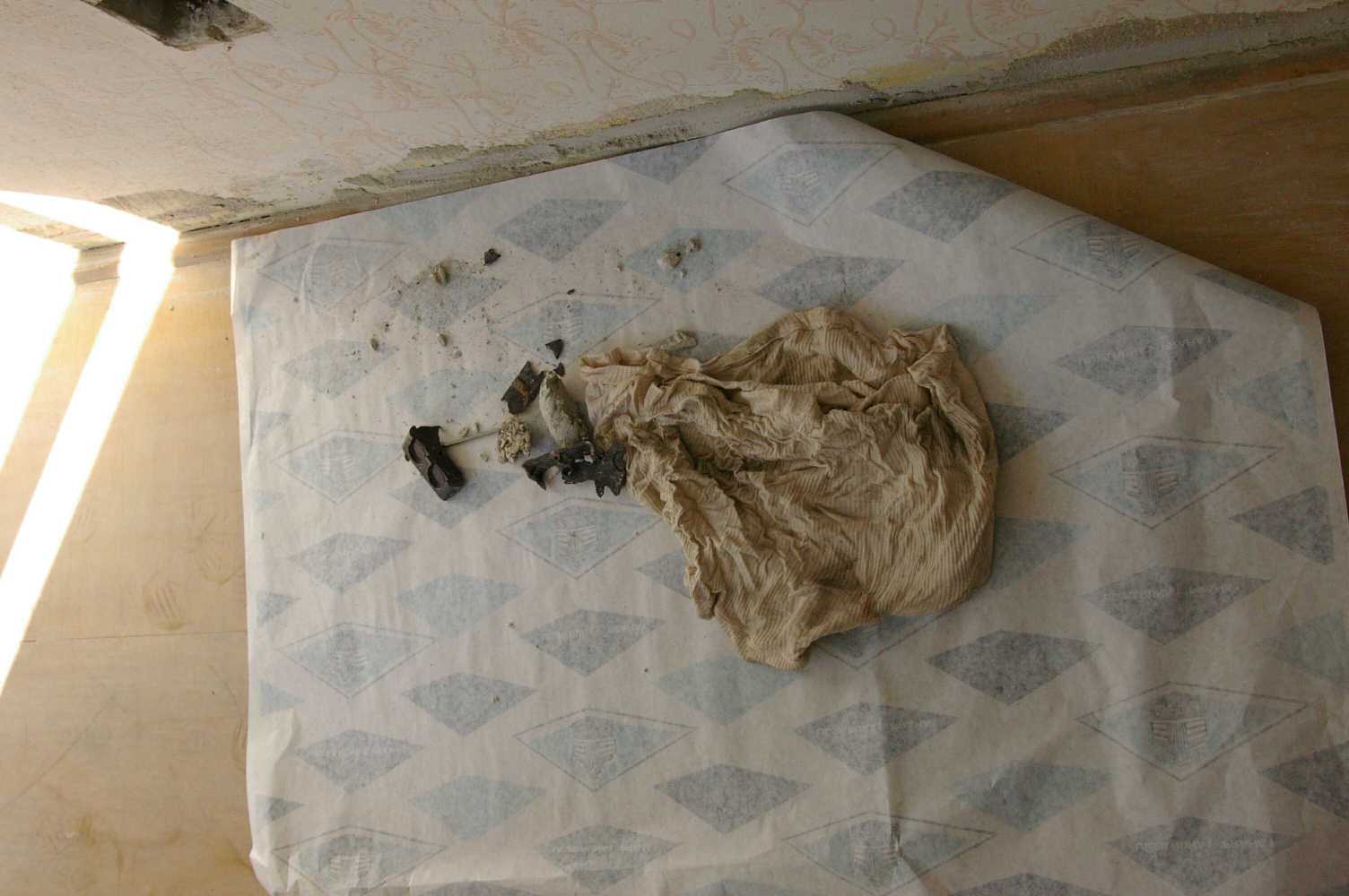

Jenom ještě pro pobavení. :D
Místo původní zásuvky. Po odendání krabice mně čekalo překvapení.
Soudruh dělník objetoval vlastní nátělník, pro oddělení zásuvek.
Ta zásuvka, která je vidět je naší paní sousedky.
