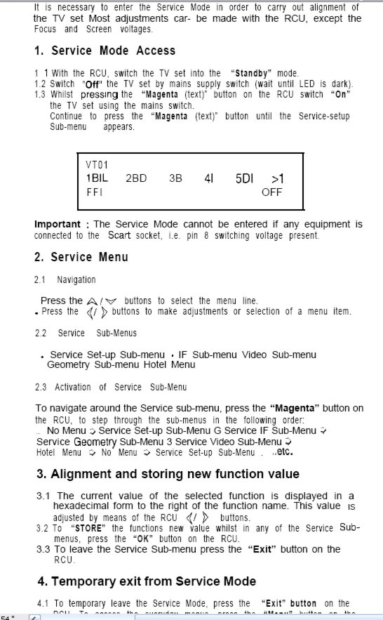

Televize THOMSON 21MF15CL kdo poradí mám problém se zvukem nejde zesilovat: je pořát zeslabenej a svítí osd menu tlačítka ve skratu nejsou Děkuji za každou radu AT1
Přikládám obrázek

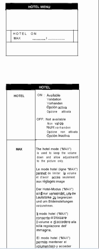

A zvuk je slyšet nějaký?Nebo to máš ztlumený na 0 ?
Víš jak se dostaneš do servisního menu?Vlez tam a vypni hotel mod.
